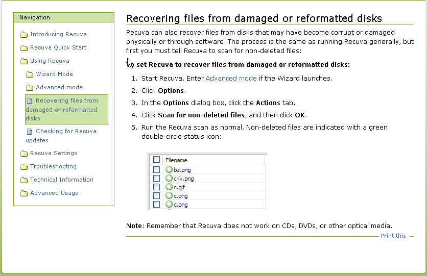

fargoth Skrevet 16. april 2009 Skrevet 16. april 2009 Prøv Recuva i første omgang. Velg "deep scan" eller tilsvarende og la den søke igjennom hele disken. Det er svært viktig at du ikke lagrer noe som helst på disken for det vil da overskrive det som ligger der allerede og dermed gjøre deler av informasjonen korrupt. Så sørg for at alt du klarer å hente ut fra disken med programmet lagres på en annen disk!

wiberos Skrevet 17. april 2009 Skrevet 17. april 2009 (endret) Jeg har ikke prøvd recuva (burde gjøre det), men er du sikkert at du bruker riktig TestDisk? Det er ikke gjennoppretting av filer du skal med det, men partisjons tabell+bootsector. Det er noe som er ikke som det skal her tror jeg. Dskprobe er ikke noe du skal installere. Dskprobe.exe vil du kjøre med å høyre klikk på den og velg ...KJør as administrator. Da er alt avhenging av deg, den gjør ingenting av seg selv. (den er primitivt, men dog bulldog) Men kan du ikke kjøre test disk slik som er vist på bildene fra syar2003 og vise en bilde av hva det kommer fram, hvis det kommer opp noe? Før du bruker diskprobe. Kan du si noe om disken din, hvis du husker noe? Var du noe gang i diskbehandling og partitionert eller formatert den? noe? edit: jeg ser at du skriver post#1 ...lagde jeg en ny en... du har formatert den, tror jeg. Kan du åpne den, har den en bokstav? hmm, siden du har recuva, har du prøvdt med det her? Endret 17. april 2009 av wiberos

wiberos Skrevet 17. april 2009 Skrevet 17. april 2009 (endret) Uffda, du har formatert den. La det være med dskprobe for nå. Forsøk med recuva, eller testdisk igjen. Recuva i avansert modus, og testdisk i dyp søk. For testdisk sin del, fortell så snart det kommer noe alternativer fram. Quick format er bedre enn ellers, men dog du skriver et helt nytt file format på disken. Å formatere en disk er ikke annet enn et fil som skrives på disken som har info om hvor du lagrer ting og tang i ettertid. Prøve recovery programmet først. Endret 17. april 2009 av wiberos
sirus_the_virus Skrevet 17. april 2009 Forfatter Skrevet 17. april 2009 (endret) recuva bare klikker under søket, av den typen her! kjører testdisk nå... Hva skal jeg gjøre når testdisk er ferdig med "deep scan"? Endret 19. april 2009 av sirus_the_virus
