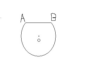

macgyver1958 Skrevet 15. april 2009 Skrevet 15. april 2009 (endret) Hei! Trenger litt hjelp med et par matte oppgaver: 3a) En hustomt har form som et trapes, slik tegningen viser. AD=CD, AB= 36 m, BC= 18 m Regn ut arealet for tomta. (Se vedlegg for bilde) 2F) Bordene i en burgerrestaurant er sirkelformet med en del av sirkelen er skåret vekk. Se figuren! Punkt O er sentrum i sirkelene. Diameteren er 100 cm, og L AOB er 90* Det skal legges en tynn plastlist rundt kanten av bordet. Regn ut hvor lang plastlisten bør være. (Se vedlegg) På forhånd takk! Endret 15. april 2009 av macgyver1958

Natrich Skrevet 15. april 2009 Skrevet 15. april 2009 Areal for trapes mener jeg er A = (a+b)/2*h Er litt usikker på den med bordet, men man må vel finne omkrets. Natrich
Torbjørn T. Skrevet 15. april 2009 Skrevet 15. april 2009 2F) Omkrinsen til ein sirkel er gitt ved , der r er radiusen. Hadde bordet vore sirkelforma ville omkrinsen då vore . Den delen av bordet som er sirkelforma danner 3/4 av ein heil sirkel, ettersom vinkelen AOB = 90°. (Du ser det lettare om du roterer teikninga 45°, slik at OB er vassrett.) Den rette streken er hypotenusen i ein rettvinkla trekant der begge katetane er lik radiusen i sirkelen. Lengda finn du med pytagoras.
