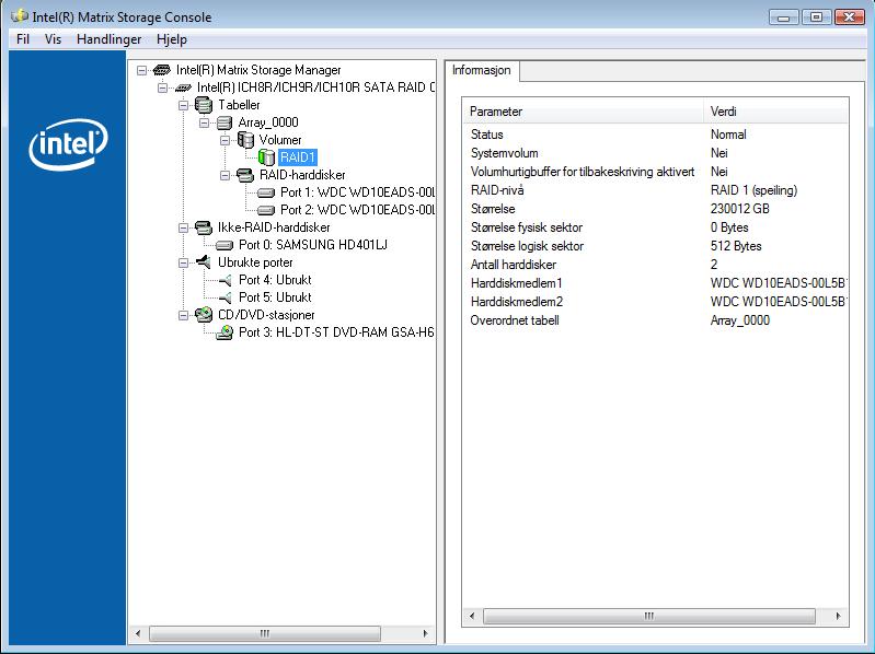

Såg ut som det gjekk greit igår, trenge ikkje å legge til ekstra drivera frå minnepenn.
Skal sjekke om data blir skivet over til den andre disken idag.
