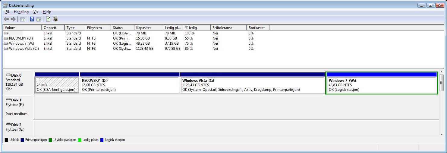

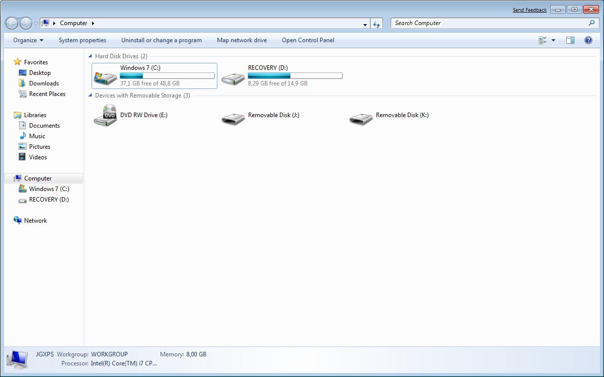

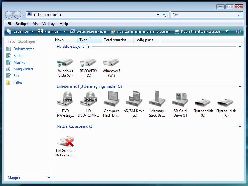

JarlG Skrevet 8. april 2009 Forfatter Skrevet 8. april 2009 Har ein Dell Studio XPS. Grunnen til at eg vil slette Recovery - partisjonen er at eg da vil ha over ein TB igjen med plass. Yay, tvangstanker! En annen grunn er at eg da vil "trenge" ein partisjon mindre (da den brukar ein partisjon), og akkurat nå så seier PCen at eg ikkje kan opprette fleire partisjonar... Uansett, her er eit par bilete eg trur vil hjelpe: Her er diskbehandling, så dykk ser partisjonane.. Her er det ingen problem, eg er i Vista og har tilgang til alle partisjonar. Her er det problem... kan ikkje ein gong se Vista - partisjonen, langt mindre hente filer frå den! Håpar dykk fikk meir innsikt i problemet mitt no, kanskje til og med veit ei løysning? Takk!
wiberos Skrevet 8. april 2009 Skrevet 8. april 2009 Hehe, så du vil ha 1 TB med ledig plass, ja. Og så kommer du ikke til å skrive mer data på maskinen, slik at 1TB forblir ledig til du er ...ja...60 år gammel? Jeg bare tuller selvfølgelig, men det var en morsmomt tankegang fra din side. Ok, vi sier at Dine recovery plater er i orden, din D:\ partition er sysnlig, ergo, ingen grunn at du kan ikke slette, og at du vil gjerne ha noe flerre partitioner. Det er bare et forslag som kan løse både win7 og partitinerings problemer: - D: Recovery kan slettes, men du kan ikke merge den med noe annet enn nå C:\ , naboen UTEN å bruke andre verktøy enn Vista tilbyr, og som uansett, er ikke å anbefale. D: kan derimot forandres til system partition både for Vista og Windows, og gjerne til noe små backup, dvs du skal ikke der ofte., til og med du kan installere Ubuntu for å prøve, uten å skade noe. Eller XP hvis du har lisens til det. C:\ kan shrinkes betraktelig, slik at ledig plass inkludert Win7 blir rimelig stor. Ledig plass, kan da partitioneres i en stor extended partition, Hvor du kan lage kanskje mange andre små. Der kan du installere igjen Win7, og prøve den til du er klar å skaffe lisen til det, for permanent bruk, eller om du vil installere som prøve versjon. Når det gjelder å få kun den Vista synlig fra Win7, vil jeg tenke om du kan gjøre noe uten å force feil. Tenk litt på det.
