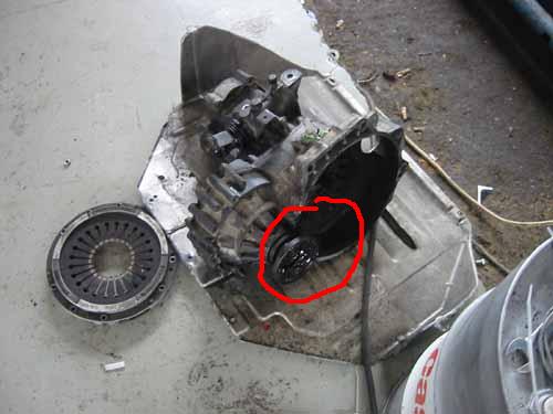

Noen som har delt en 4 trins girkasse til en golf 2?
Sliter med å få av de 2 festene til drivakslingene som går inn i diffen.. (den tingen inni den røde ringen på bilde)
Noen ider?
Place a chisel or distance piece -A- under the flange shaft and pull flange shaft out of the sun wheels by turning bolt -B-.
Takk. Skal prøve i kveld!
hvor fant du den dær forestn?
Har fådd at den dær nå.. Men kassa vill fortsatt ikke komme fra hverandre.. Noen som har gjort dette før? KLarer ikke finne ut hvor den kan sitte fortsatt.. bynner å irritere meg dette nå.. "%"%!
Å nå har giroverføringa låst seg fast også.. Kan noen forklare fremgangsmåte på hvordan man deler kassa helt?
