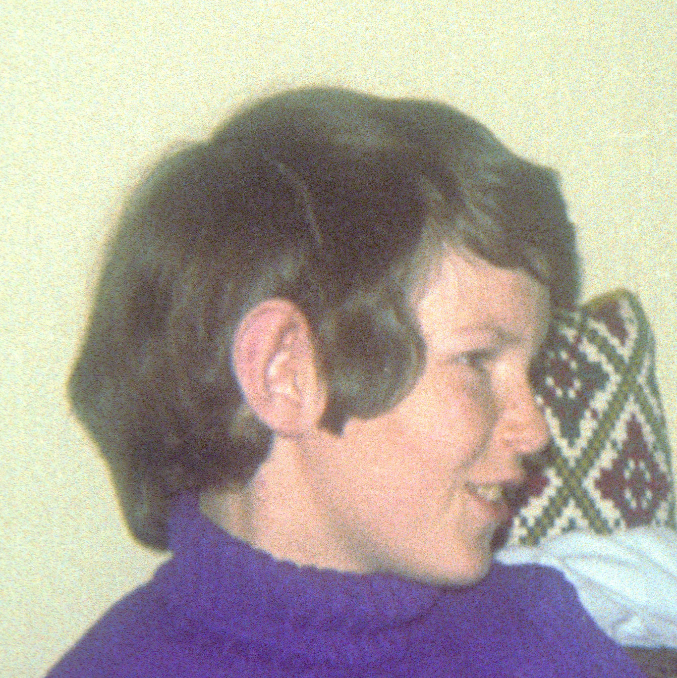

Mye støy i mine bilder fra CoolScan V
Har kjøpt et filmadapter for126-film ("Instamatic") og scannet noen gamle negativer. Er imidlertid ikke fornøyd med resultatet og lurer på om scanneren har samlet på seg mye støv.
Noen som kan se om dette er et støvproblem, eller om jeg bruker feil innstillinger?

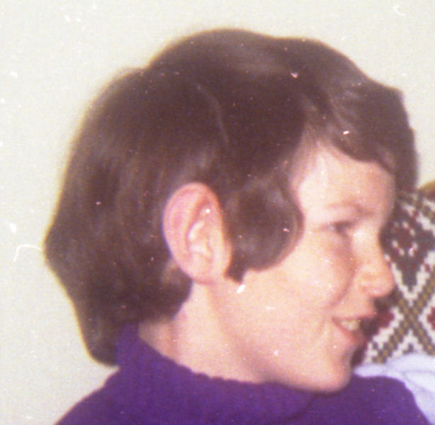

Edit: Lagt til et tilsvarende utsnitt av samme negativ scannet med en gammel Epson Perfection 3200. Som man kan se er det mye mindre støv på bildet fra Coolscan, siden det er bruk ICE, men det er mye mer "korn" av varierende farge på bildet fra Coolscan. Hva kan dette skyldes?

Det er ihvertfall ikke støv. Det kan jo være at disse negativene ikke holder så godt. Film fra 70 og 80 tallet har ikke den best holdbarheten, særlig hvis det ikke er oppbevart kjølig og mørkt.
En annen mulighet er jo at det ikke er helt skarpt i scanneren, altså at bildet buler eller ikke ligger i korrekt avstand fra linsen i scanneren. Det ser litt sånn ut på eksempelet ditt. I så fall kan du stille fokus manuelt (tror du kan gjøre det med Nikonscan og Vuescan) eller prøve å få filmen flatere.
Hvilken software bruker du? Kan jo være lurt å slå på 'korn fjerning' og lignende funksjoner og se om du får bedre resultat med det? Ellers burde jo en omgang med neatimage/noise ninja og oppskarping gjøre underverker med det eksempelet du hadde.

det er nok rett og slett fordi skanneren skanner ved ganske høy oppløsning så du skanner "filmkornene" altså fargepunktene i en fargefilm, dette er noe du kan fjerne med "kornreduksjon" og innstillinger for fargestøy.
Det kommer litt an på hvilken type film det er snakk om men hvis du bruker digital ice så har du også funksjonene ROC, GEE og GEM, jeg husker ikke hvilken som var hva i farta, men hvis du bruker Nikon Scan så les bruksanvisningen (finnes på nikon sine sider)
ved bruk av vuescan, prøv deg frem med kornreduksjon.
Ellers vil NeatImage eller NoiseNinja fjerne dette elegant hvis du bruker litt tid på å lage profiler til skanneren og filmen.
