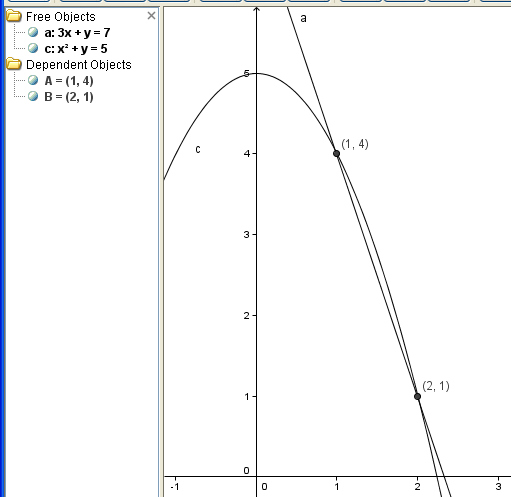

En annen grei måte å sjekke resultatene på er å bruke Geogebra til å plotte inn punktene:
[Edit]

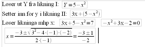

ER kanskje en ide å bruke fasiten ETTER man har regnet ut. Vel anyway, her er fremgangsmåten:
(funker ikke å bruke latex, så poster bilde)
Det gir at X1=1 og X2=2.
