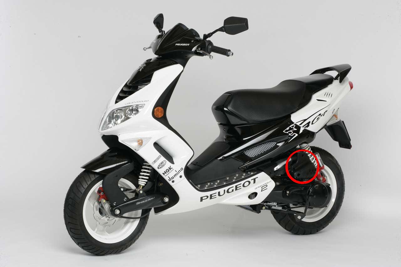

.Butthead. Skrevet 18. mars 2009 Skrevet 18. mars 2009 Den der zzzzzzzz lyden du snakker om, den kommer av startmotoren ikke sant? Har hørt den selv, men er ikke helt sikker på hvorfor den kommer. Har du prøvd kicken? Ang tennpluggen. Åpne setebøtta, ta ut det lille lokket i bunnen der, så mener jeg at du skal kommer til tennpluggen. Du kan prøve med litt startgass i luftfilteret først, det hjelper veldig mye. Vi startet nylig en motorsykkel som har stått i minst 1 år, bare ved bruk av startgass. Den ville absolutt ikke starte selv, før vi brukte startgass. Det fås på bensinstasjoner hvis du lurer.

.Butthead. Skrevet 6. april 2009 Skrevet 6. april 2009 (endret) Skal finne et bilde til deg. Fester med 3stk skruer, trenger et stjerne-skrujern. Endret 6. april 2009 av .Butthead.
