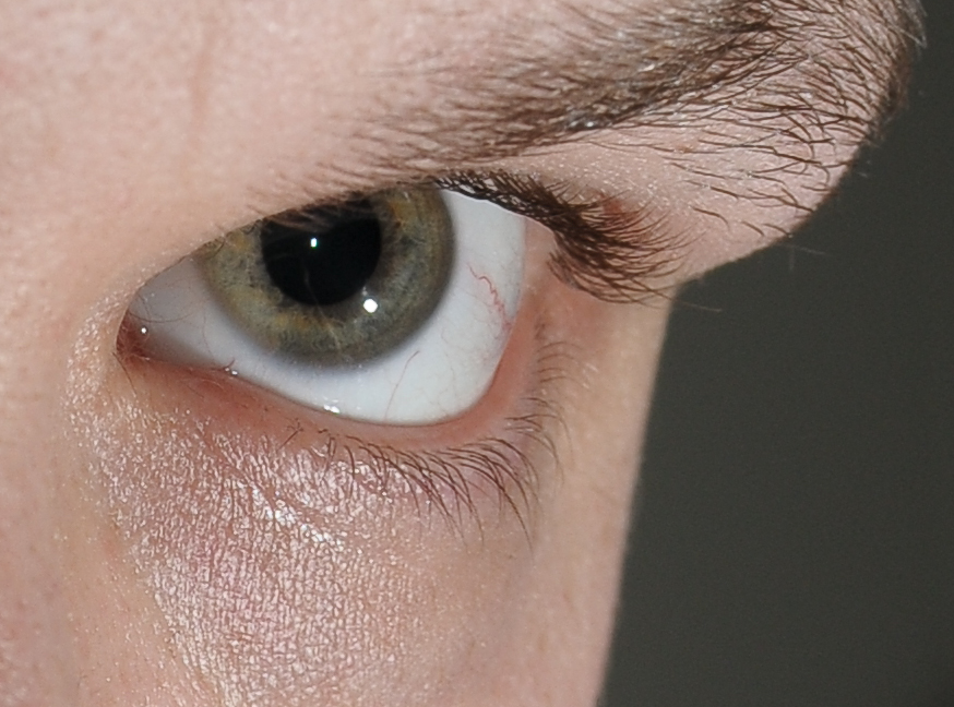

CoconutJoiner Skrevet 17. mars 2009 Skrevet 17. mars 2009 (endret) 100% crop fra et selvportrett jeg tok (litt liten blenderåpning da mye av ansiktet ble ute av fokus) Endret 17. mars 2009 av shakudu

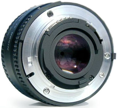

arnold_layne Skrevet 18. mars 2009 Skrevet 18. mars 2009 (endret) Du trenger bare en BR-2A som koster rundt 50-lappen på ebay. Problemet med dette objektivet er at du ikke har noen blenderring, så du må justere blenderen ved å flytte på "blender-spaken", se den lille tappen ca kl to på bildet under. Problemet er at denne er fjærbelastet, så du må finne en måte å holde den fast i ønsket posisjon. I tillegg får du ingen autofokus eller lysmåling. Du må fokusere ved å flytte hele kameraet nærmere eller lenger vekk fra motivet, og lysmålingen må foretaes ved hjelp av histogram på lcd-skjermen. Edit: Endret til litt mer forståelig norsk. Endret 18. mars 2009 av arnold_layne
