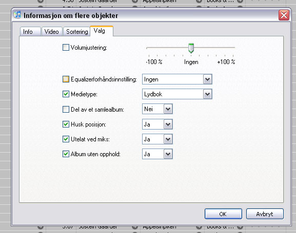

RandiA Skrevet 15. mars 2009 Skrevet 15. mars 2009 Hvis du merker alle filene/sporene i en lydbok, og høyreklikker Vis info, deretter velger Valg, så må du sette Medietype:Lydbok, og Ja for Utelat ved miks, husk posisjon, og album uten opphold RandiA

RandiA Skrevet 16. mars 2009 Skrevet 16. mars 2009 Jeg lager alltid spillelister først jeg, på hver bok sitt navn. Og da skriver jeg inn all info selv. (Hvis jeg søker opp kan det komme uønsked info jeg ikke vil ha med). Har med både forfatter og oppleser etc. Når boken er rippet inn i Spillelisten, merker jeg alle sporene og gjør den om med de valg bildet (ovenfor) viser. Da først legger den seg pent inn i lydbøker. Når jeg tar den inn på iPod eller iPhone, drar jeg Spillelisten (Bokens navn) inn og jeg får den da både på en spilleliste og i og med jeg har gjort den om til Lydbok, legger den seg under Lydbøker. (Sikkert ikke nødvendig å ha den både på Spilleliste og i Lydbok, men jeg har vent meg til det slik, siden jeg begynte med iPod for 5-6 år siden.) RandiA
