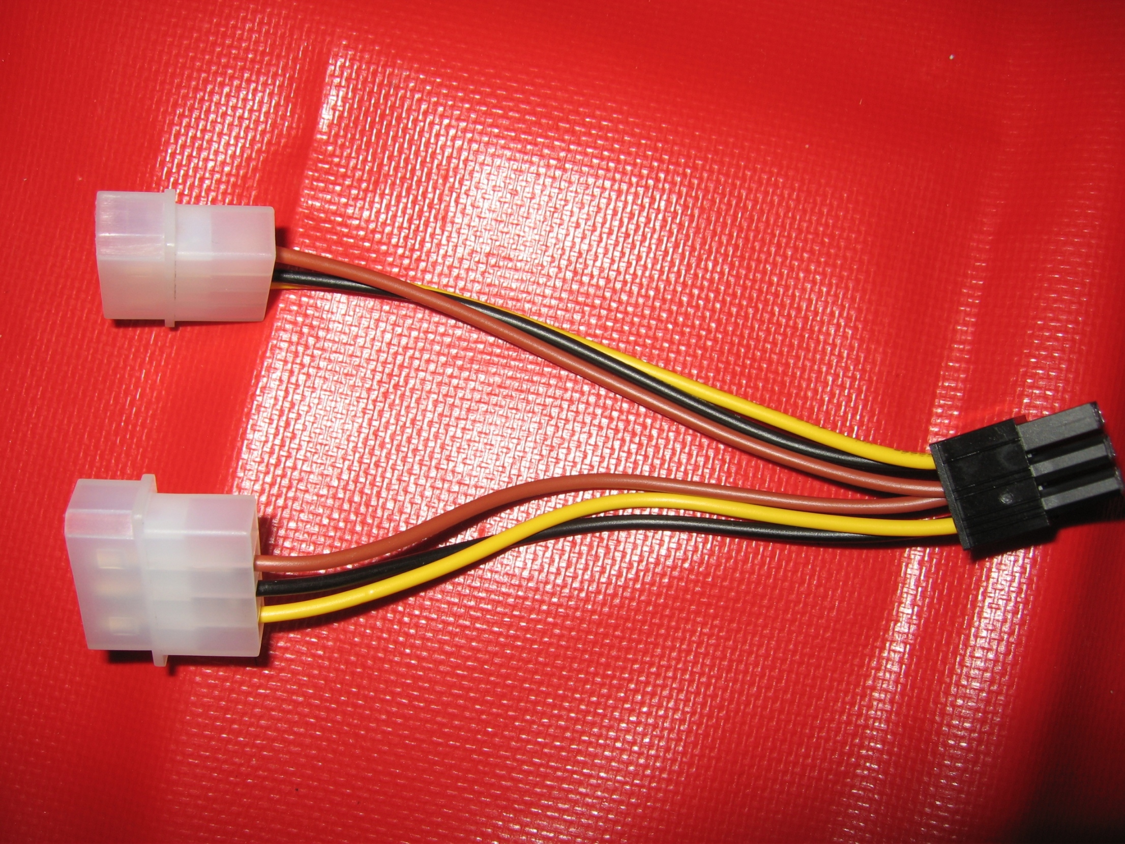

Takk for svaret, men det er fortsatt litt uklart.
Med skjermkortet fulgte denne med:
Var det en sånn du fikk to av? Jeg fikk bare en :(

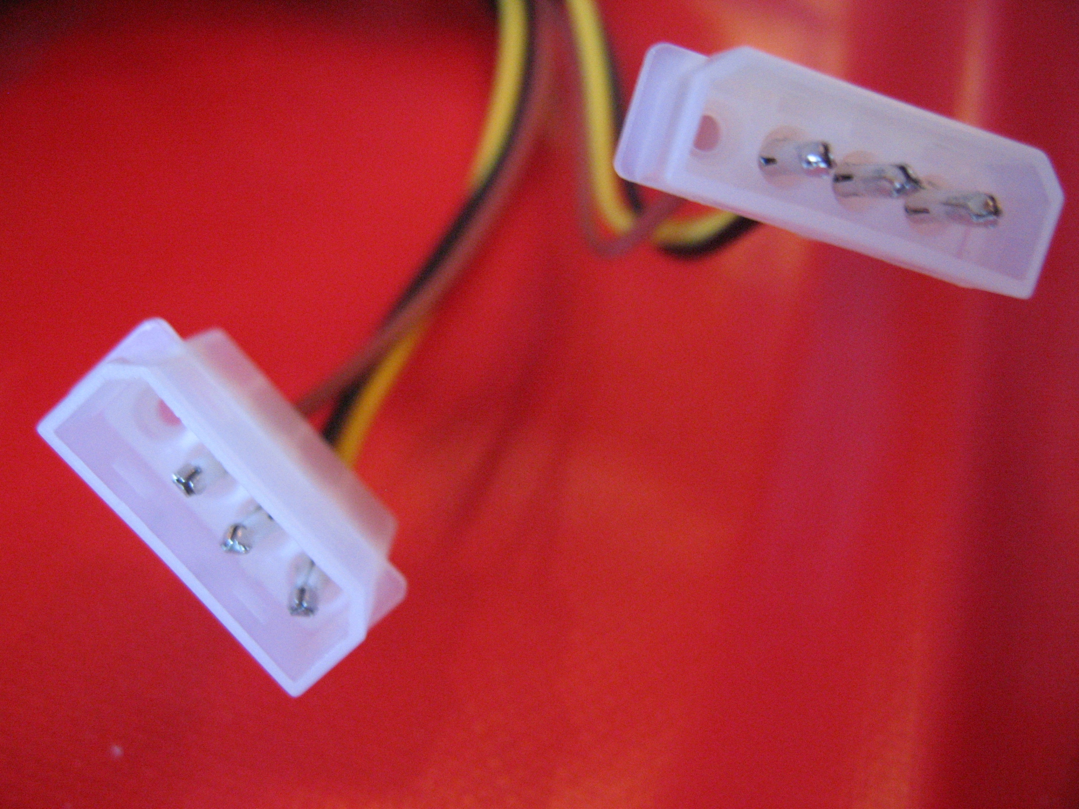

På strømtilførselen er disse:
Går det ann å bare koble til disse rett på skjermkortet?
