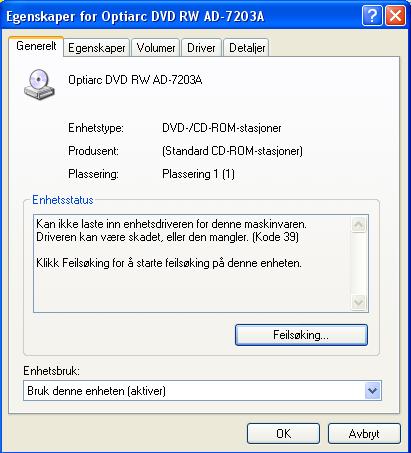

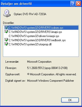

Benbels Skrevet 8. mars 2009 Skrevet 8. mars 2009 Hei Det har seg slik at jeg har fått problemer med min dvd brenner/leser og det tror jeg har noe med filen iviaspi.sys i system32. Grunnen til at jeg tror dette er fordi jeg får opp disse bildene når jeg sjekker enheten. Er det noen som har tips til hva jeg kan gjøre?
Svenni212000 Skrevet 8. mars 2009 Skrevet 8. mars 2009 Kan denne være til hjelp? http://www.pchell.com/hardware/cd_drive_error_code_39.shtml
Benbels Skrevet 8. mars 2009 Forfatter Skrevet 8. mars 2009 Kan denne være til hjelp?http://www.pchell.com/hardware/cd_drive_error_code_39.shtml DET FUNKA!!!!!!!!!!!!!!! :) :) har slitt med det her lenge nå. Fikk til og med anbefalt å kjøpe ny brenner. Det gjorde jeg faktisk også :/ men det var det jo ikke vits i..... Men når jeg starta pcen igjen etter jeg hadde sletta upperfilters og lowerfilters så ble steam et helt annet språk. Hvorfor det?
