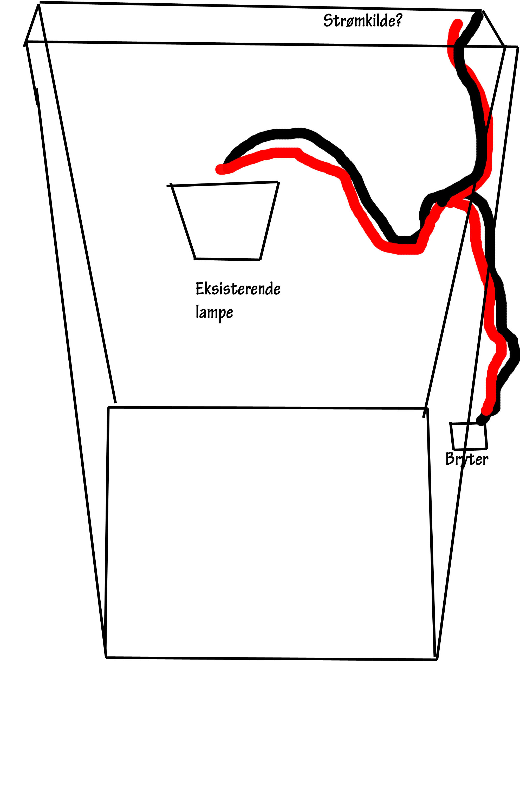

Jeg driver fortiden med oppussing av hjemmekinoen min i kjelleren. I den anledning skal jeg kjøpe ny belysning. Planen er å ha to skinner med spots.
Fra før sitter det en ganske stor lampe med to lysrør. Kablene til denne lampen går gjennom vegg og tak og kommer ut av taket over lampen. På veggen sitter det en tradisjonell av/på-bryter.
Så over til spørsmålene mine;
- Går det an å "splitte" den/de strømkabelen (e, +/-) som går igjennom vegg og tak for så å koble på de to nyinnkjøpte lysene?
- Vil jeg kunne bytte ut bryteren som allerede er festet på veggen med en dimmer?
Jeg vil, som dere sikkert har skjønt, benytte kablene som allerede er lagt i vegg for å slippe kabler på utsiden av veggen.
Hvis noe er uklart er det bare å spørre ivei. Takk på forhånd.
Startfanet
Vedlegg: Raskt (og håpløst) forsøk på å forklare hvordan det ser ut til dags dato.
Endret av Startfanet
Hei jeg skal prøve å svare deg. Det går altså to ledninger til lampen
som sitter i taket ? Da antar jeg at den ene er en tilførsel og den andre til bryter.
Du kan sette opp en koplingsboks og legge ledninger til spot skinnene.
Og du kan erstatte bryteren med en dimmer.
Du må en viss peiling på hvordan dette skal legges opp og koples, ellers bør du
ikke gi deg i kast med det.
Ok, takk for svar. Jeg tror det sitter såkalte "sukkerbiter" på endene i lampen.
Uansett, jeg tør nok ikke gjøre noe selv. Kanskje pappa kan prøve, hvis ikke er det nok elektriker på gang.
