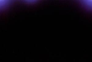

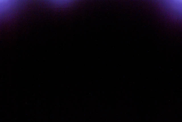

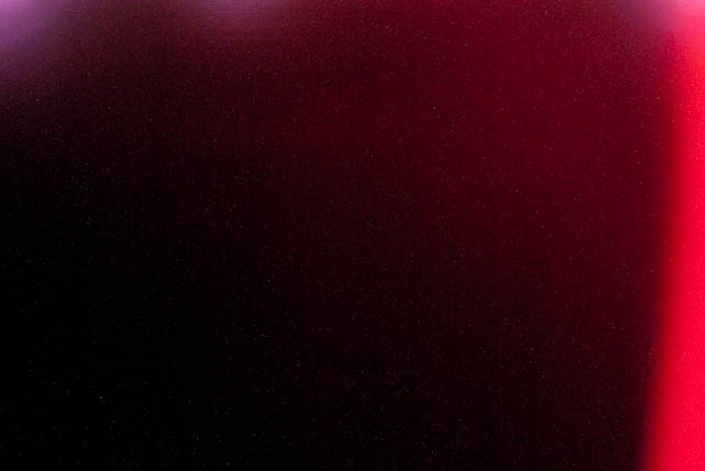

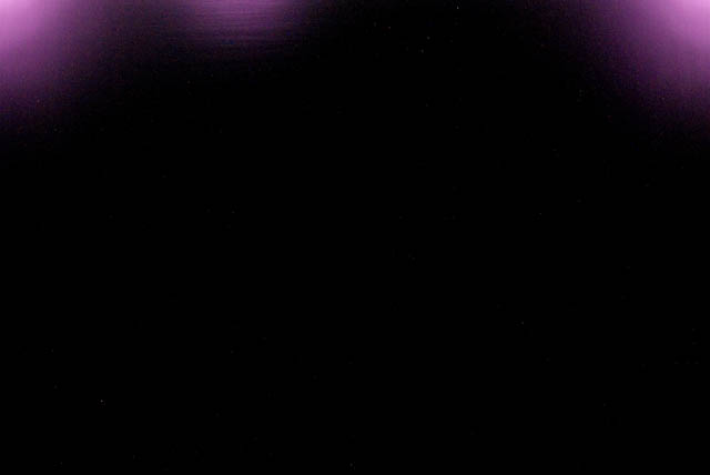

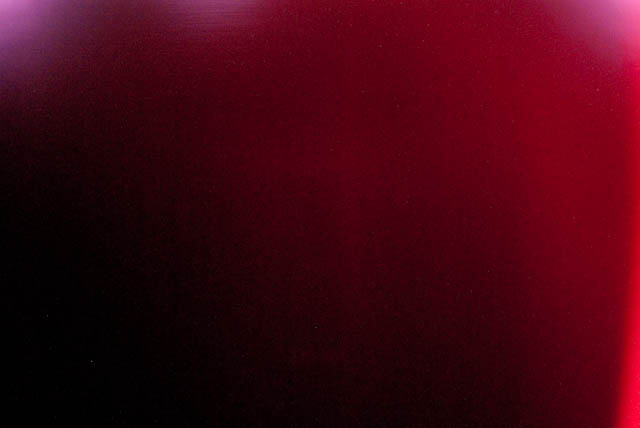

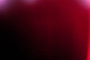

Stadly Skrevet 7. mars 2009 Skrevet 7. mars 2009 Hei! Eg har Nikon D80. Når eg tar bilete med lange lukkartider får dei to øvre hjørna av biletet eit tydeleg rosa-skjær. Eg har prøvd med forskjellige objektiv, brennvidder, ISO og blendaropningar. Er det nokon som veit årsaka til dette og kva eg kan gjera med det? Tusen takk for alle forslag! Magnar Alle vedlegga vart tatt med linsedeksel på, og i heilt mørke omgjevnader, så sensoren skal ikkje ha blitt utsett for noko lys. 479 sec, f/4, ISO 3200, 15mm (12-24mm) 631 sec, f/4, ISO 100, 15mm (12-24mm) 313 sec, f/3.5, ISO 3200, 18mm (18-200mm) 232 sec, f/22, ISO 3200, 18mm (18-200mm) 224 sec, f/38, ISO 3200, 200mm (18-200mm)
k.n.b Skrevet 7. mars 2009 Skrevet 7. mars 2009 (endret) Det er nok termisk støy fra omkringliggende elektronikk. De fleste (alle) kamera har sannsynligvis problemer med dette på lange lukkertider, men noen har mer/mindre problemer enn andre. Edit: Du kan sjekke Long exp. NR i opptaksmenyen (Hvis D80 har dette) for å dempe/unngå problemet. Endret 7. mars 2009 av k.n.b
Aetius Skrevet 7. mars 2009 Skrevet 7. mars 2009 Se under tillegget her for en mulig forklaring: http://www.astroweb.no/artikler-astroweb/a...foto-del-1.html
TGB Skrevet 7. mars 2009 Skrevet 7. mars 2009 (endret) Mener å ha lest en plass at første batch av D80 hadde dette problemet, det ble plutselig borte fra nyere modeller. Long exp. NR bør stå på ved slike lange eksponeringer uansett. Endret 7. mars 2009 av TGB

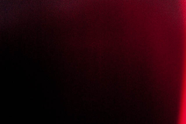

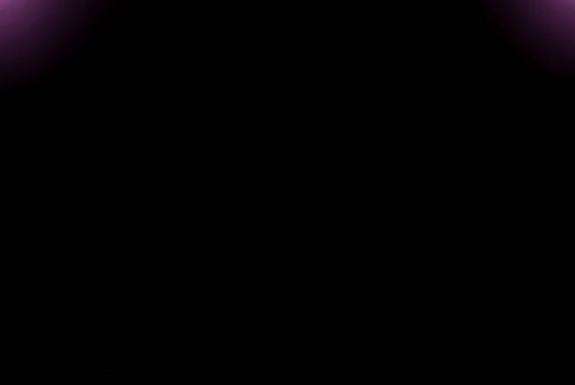

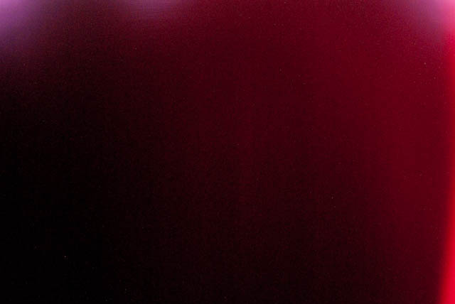

Stadly Skrevet 15. mars 2009 Forfatter Skrevet 15. mars 2009 Det hjelpte litt å slå på støyreduksjon, men eg er ikkje heilt nøgd. Her kjem to testbilete med og utan Long exp. NR. Er dette noko eg berre må godta, eller fins det andre innstillingar? Hjelper det å senda kamera til service? Er det ei reklamasjon/garanti-sak? Du seier noko om fyrste batch, TGB. Går det an å finna ut om eg har fått eit kamera frå denne batchen? Eg kjøpte det i april 2008. 229 sec, f/4, ISO 3200, 18mm (18-200mm) Long exp. NR ON 228 sec, f/4, ISO 3200, 18mm (18-200mm) Long exp. NR OFF
Anew Skrevet 15. mars 2009 Skrevet 15. mars 2009 Med såpass ekstreme innstillinger (nær 4 minutter på iso 3200... ), er jeg redd du nok må finne deg i litt amp glow på et forbrukerhus.
TGB Skrevet 15. mars 2009 Skrevet 15. mars 2009 Serienummer sier nok noe om når kamerahuset ditt er produsert, søk på google. Lang eksponering bør forøvrig gjøres med laveste standard ISO (100?), ellers blir litt av meningen borte.

k.n.b Skrevet 16. mars 2009 Skrevet 16. mars 2009 (endret) _Men_, et poeng er at D80 ikke har okularlukker. Det kan være signifikant lyslekkasje gjennom søkeren hvis den ikke er tildekket. Edit: Ser dog at trådstarter sier at eksponeringen har foregått i mørke. Endret 16. mars 2009 av k.n.b
PerB Skrevet 16. mars 2009 Skrevet 16. mars 2009 Edit: Ser dog at trådstarter sier at eksponeringen har foregått i mørke. Her er det snakk om lange, svært lange, lukkertider. Nok til at det kan lekke inn lys denne veien selv om trådstarter mener det er "mørkt".
