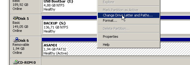

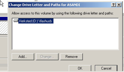

wiberos Skrevet 7. mars 2009 Skrevet 7. mars 2009 Hvilken HK har du? Hvis du ikke har funnet løsning enda på det, så tenker, sånn enkelt på: La systemet slik den er, ikke kople fra chieftec boksen, men du kopler usb stick eller usb hardisken -er det mangel på bokstavene? (har du så mange partitioner?) -hva får du når du høyreklikk på partitionen i diskbehandlingen, tenker da på ...change letter and path..men ikke forandre på noe, bare kontrollere om noe slik kunne fullføres eller ikke.

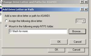

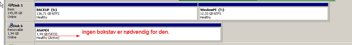

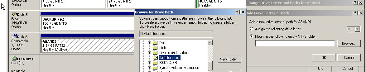

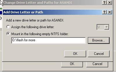

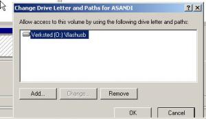

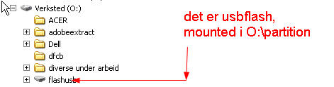

wiberos Skrevet 8. mars 2009 Skrevet 8. mars 2009 (endret) Du trenger ikke å fjerne noe partitioner for å frigjøre bokstaver. Du kan vurdere å se på relevanse mellom partitioner (innhold,som filmer, eller annet, og helst mounte dem. Slik vil du ha tilgjengelige bokstaver for å kople usb osv. vedlegger litt, du vil finne ut veldig rask hvordan. Du kan vel mount alt du har på en liten disk om du vil. Alt ligger på disken som er mounted og ikke på den folder. Ikke moe fare for recovery eller annet vedlikehold. Du kan deretter konfigurere slik at foldere som har med ...mount å gjøre..vises med relevant icon, etter ønske. Endret 8. mars 2009 av wiberos
