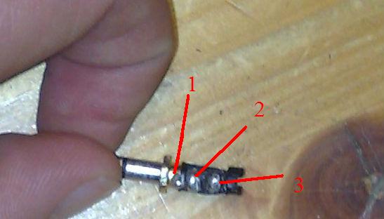

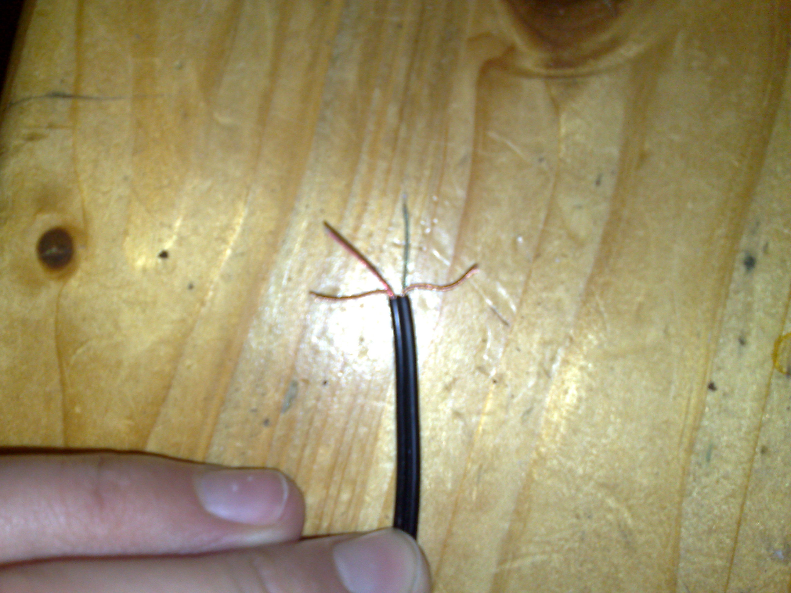

Liberum Skrevet 5. mars 2009 Skrevet 5. mars 2009 Hei! Har ødelagt koss headsettet mitt og tenkte da at jeg kunne prøve og reparere det selv, men trenger litt hjelp. Det kommer 4 ledninger fra headsettet som skal loddes på minijacken. På minijacken er det 3 loddepunkt. Hvilke ledninger skal hvor?

southparkman Skrevet 5. mars 2009 Skrevet 5. mars 2009 koss har vel livstidsgaranti, men dette er jo en relativt lett fix. Jeg vet ikke hvor de skal, men du kan jo bare prøve til du finner de rette kablene til de riktige punktene. (bruk teip til du er sikker på å ha det riktig.
RulleRimfrost Skrevet 6. mars 2009 Skrevet 6. mars 2009 Skjermingen skal alltid ytterst, altså de to uisolerte trådene på kontaktens nederste punkt. Rød og grønn er bare å prøve seg fram med som mannen sa...
Liberum Skrevet 7. mars 2009 Forfatter Skrevet 7. mars 2009 Takker. Har fått reparert det nå. Spørs hvor lenge det varer da
