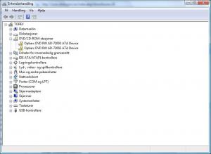

Sitter med en maskin som ikke får opp sine to nye S-ATA dvd brennere. Dette gjelder "Optiarc 7200 S-ata" på en norsk Windows Vista m. SP1.
De er koblet i S-ATA 2 og S-ATA 3 på hovedkortet, MSI P6NG(?).
De kommer opp i BIOS med en gang uten problem, de kommer også opp i Windows, men Vista klarer ikke finne riktige drivere. Under enhetsbehandling ligger de også med utropstegn. Jeg har selvfølgelig forsøkt å google' litt etter drivere\info om flere som har samme problem, men klarte ikke bli noe særlig klokere. Det står i produktinfoen av disse er sertifisert for windows vista. Jeg har funnet noen firmware updates bare, men dette hjelper lite når de ikke fungerer fra før.
Altså, stasjonene finnes ikke under min datamaskin.

Hvis du høyreklikker på en av brennerne, og velger Egenskaper vil du få opp en dialogboks med en Feilkode. Den vil nok kanskje hjelpe litt. Det kan jo se ut som det er en IRQ-konflikt eller noe slikt. Hvorfor trenger du 2 akkurat like brennere tilkoblet? Kanskje det er problemet? Til å begynne med ville jeg ha koblet fra den ene og sett om den andre fungerer da. Ellers kan du jo prøve å oppgradere driverne til SATA-kontrolleren på hovedkortet. Kanskje problemet ligger der. Kom tilbake å oppdater oss når du har prøvd det, så skal jeg gruble litt imens ;)
Denne enheten kan ikke starte. (Kode 10)
Klikk Søk etter løsninger for å sende data om denne enheten til Microsoft og finne ut om en løsning finnes.

Har forsøkt å starte maskin med kun en av brennerne tilkoplet også, uten hell.. Får jeg oppgradert driverene direkte i windows, eller må dette kjøres igang fra bios/oppstart? (Isåfall, hvordan gjøres dette enklest når man ikke har media å brenne ut på?)
Kan selvfølgelig rote fram en annen maskin å gjøre det med evt. om dette er eneste mulighet for å oppdatere sata drivere. Flere forslag?
På forhånd takk! :)
Har oppdatert SATA drivere fra msi sin side nå. Hjalp ikke noe særlig dette heller. Flere tips? :)

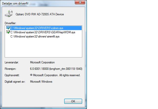

Jeg hadde omtrent samme problemet med mitt Foxconn Mars HK, Vista Ultimate 64 og Optiarc AR7010 DVD/RW (tror jeg det var den het). Googlet og fant at mange hadde samme problem, men ingen løsning fordi slike optiske enheter ikke trenger egen driver. Løste det ved å legge inn en ATA-driver fra CD som fulgte med HK. Min DVD/RW var av IDE / ATA typen.
Takk for svar! :)
Har prøvd å legge inn nye ATA drivere fra både cd og nett, uten hell på dette heller. Men takk likevel!
