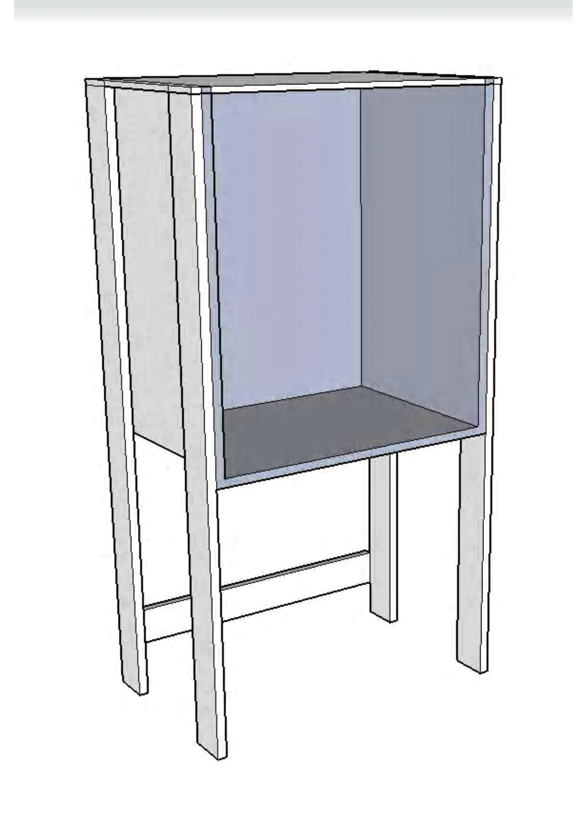

Rudde Skrevet 28. februar 2009 Skrevet 28. februar 2009 Dette er kommentar tråden til The Gathering 2009 Hylle - 1 Pers. Tegning/skisse:

Tøffe-Tetra Skrevet 28. februar 2009 Skrevet 28. februar 2009 (endret) hei, å sette beina rett ned på den måten er ikke en kjempebra løsning, det kan fort bli veldig ustabilt. Kjedelig hvis hylla skulle rase ned og ødelegge en data eller noe. tegna en rask skisse over hvordan beina trygt kan lages av tommebord (98*23) hvis du lar beina gå hele viene opp så blir det en fin og stabil hylle. (blei litt knotete størreslse på bildet) Endret 28. februar 2009 av Tøffe-Tetra
Rudde Skrevet 28. februar 2009 Forfatter Skrevet 28. februar 2009 Har tenkt på dette seff.. men skapet er nøyaktig 80 cm og jeg vill ikke overskride grensa.
Rudde Skrevet 28. februar 2009 Forfatter Skrevet 28. februar 2009 Hvis jeg tar på ett par cm så kan jeg risikere å måtte ta den ned på TG. Og yhea så mye for den hylla.
Tøffe-Tetra Skrevet 28. februar 2009 Skrevet 28. februar 2009 hvis du setter på en del skråspenn på hyllebeina, slik at de står av seg selv så kan det hende at det blir stivt nok, Jeg er ganske sikker på at du er nødt til å gjøre noe, eller så risikerer du at hylla detter ned. Du har dog helt rett i at du ikke burdte overgå bredden på plassen din, er veldig kjipt å måtte ta ned hylla.
Rudde Skrevet 28. februar 2009 Forfatter Skrevet 28. februar 2009 Tror jeg holder meg til planen 65 cm er ikke veldig høyt og tror ikke det vil blir problematisk med stabilitet..
Durochris Skrevet 28. februar 2009 Skrevet 28. februar 2009 Jeg tror du burde ha 2 planker bak, enten på kryss eller fra den ene til den andre. Bare for å få litt bedre stabilitet. Da blir den ikke breiere heller.
Rudde Skrevet 28. februar 2009 Forfatter Skrevet 28. februar 2009 Jeg tror du burde ha 2 planker bak, enten på kryss eller fra den ene til den andre. Bare for å få litt bedre stabilitet. Da blir den ikke breiere heller. Baksiden av skapet er laget av tynt tre som nesten ikke tåler en dritt.
Durochris Skrevet 28. februar 2009 Skrevet 28. februar 2009 Jeg tror du burde ha 2 planker bak, enten på kryss eller fra den ene til den andre. Bare for å få litt bedre stabilitet. Da blir den ikke breiere heller. Baksiden av skapet er laget av tynt tre som nesten ikke tåler en dritt. Jeg mener bra bein (nede til høyre) til øverst på skapet til venstre. og omvendt
