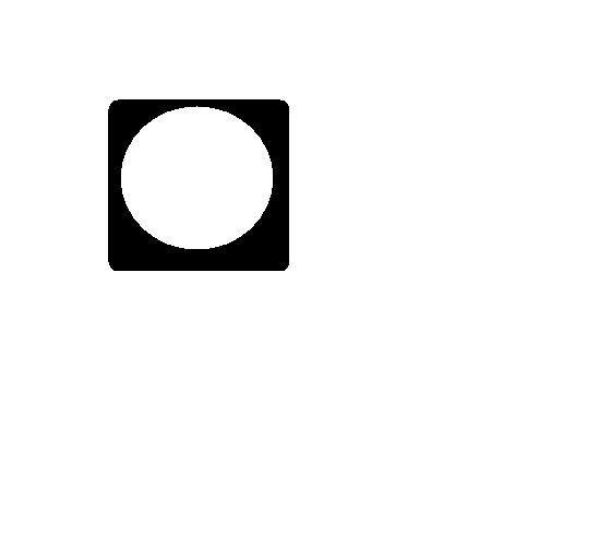

War Skrevet 23. februar 2009 Skrevet 23. februar 2009 Hovedproblemet med stockkjøleren er at den kun dekker 75% av cpu
Kwante Skrevet 23. februar 2009 Forfatter Skrevet 23. februar 2009 (endret) Joda, men for å si det sånn, det er mer enn det den kjøleren jeg har nå gjør.. Vi snakker 40% eller noe her. +hakket. Har forresten sendt returforespørsel, jeg har jo også alt utstyr og pakning som fulgte med, så det er store sjanser for at jeg får en ny en. Hvis denne fortsatt kjøler for lite, da skal jeg vurdere lapping. Endret 23. februar 2009 av Kwante
