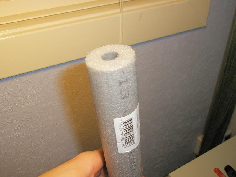

Jeg hadde samme , jeg kjøpte en " skummgummi-aktig" rør som er snittet langs hele siden.
Den trer man over røret sidelengs, det gjorde biffen hos meg.
Se om jeg finner rester av røret.
