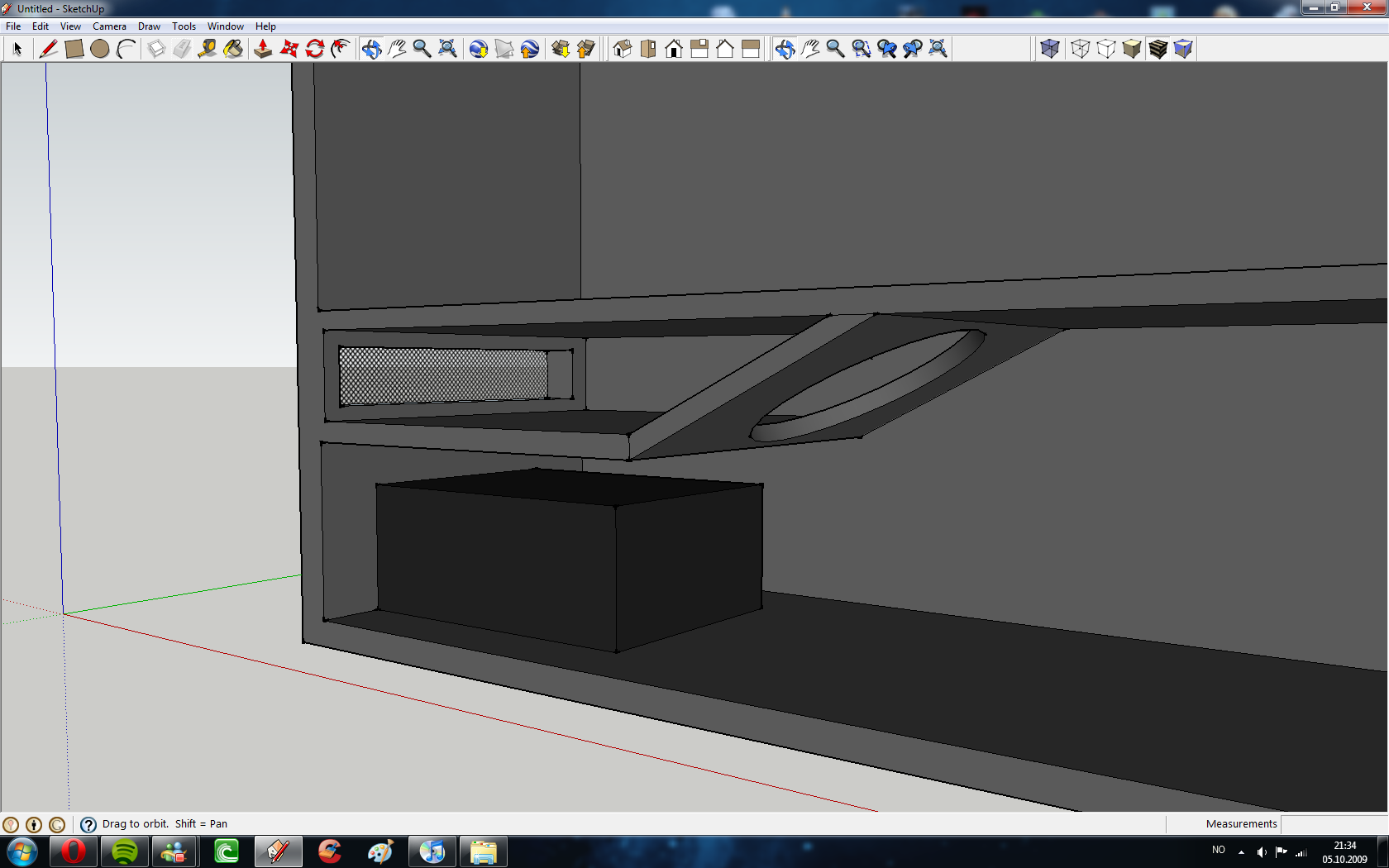

Mr.Anki Skrevet 5. oktober 2009 Forfatter Skrevet 5. oktober 2009 Tror dere jeg vil få problemer med å få ut luften i det nederste kammeret når det kun er strømforsyningen som trekker luft ut?
Mikkel™ Skrevet 5. oktober 2009 Skrevet 5. oktober 2009 Det kan bli minimalt ja. Du kan jo prøve en klassiker med å heve PSU-en litt og lage uttak under den. Da får den vifta i front litt ekstra hjelp
Durochris Skrevet 5. oktober 2009 Skrevet 5. oktober 2009 Tror dere jeg vil få problemer med å få ut luften i det nederste kammeret når det kun er strømforsyningen som trekker luft ut? Hva med å feste ramkjølere rundt PSU? En vannrett og en loddrett.
Mr.Anki Skrevet 5. oktober 2009 Forfatter Skrevet 5. oktober 2009 Kan du utdype det der litt, Durochris?
Durochris Skrevet 5. oktober 2009 Skrevet 5. oktober 2009 Kan du utdype det der litt, Durochris? Lagde en en "fin" skisse i paint. 2 stk. Corsair ram kjølere gjør nok susen
Mr.Anki Skrevet 5. oktober 2009 Forfatter Skrevet 5. oktober 2009 Tenkte å muligens bare montere noe netting der, vil det gjøre susen?
Eirik Skrevet 5. oktober 2009 Skrevet 5. oktober 2009 Vil være bedre enn en tett treplate, men jeg tviler egentlig på at det vil skape noen problemer uansett.
Mr.Anki Skrevet 5. oktober 2009 Forfatter Skrevet 5. oktober 2009 Får teste det ut før jeg begynner å lage flere hull. I første omgang blir det kun en HDD, så den lager vel ikke så mye varme.
hanbjo Skrevet 5. oktober 2009 Skrevet 5. oktober 2009 Hva med noe ala dette her Mr.Anki ? Inkludert en 120mm vifte ?
Durochris Skrevet 5. oktober 2009 Skrevet 5. oktober 2009 Hva med noe ala dette her Mr.Anki ?Inkludert en 120mm vifte ? Ja, den var genial
Mr.Anki Skrevet 5. oktober 2009 Forfatter Skrevet 5. oktober 2009 Var ikke så dum den der nei Men den der vil ødelegge for routing av kabler også er det begrenset med plass under midtplaten. Kun 6cm mellom bunnplaten og PSU.
hanbjo Skrevet 5. oktober 2009 Skrevet 5. oktober 2009 hmmm... hadde det funket å byttet ut MDF platen rett over PSUn med en tynn alu. plate? Også lagt ledningene gjennom hele greia ?
