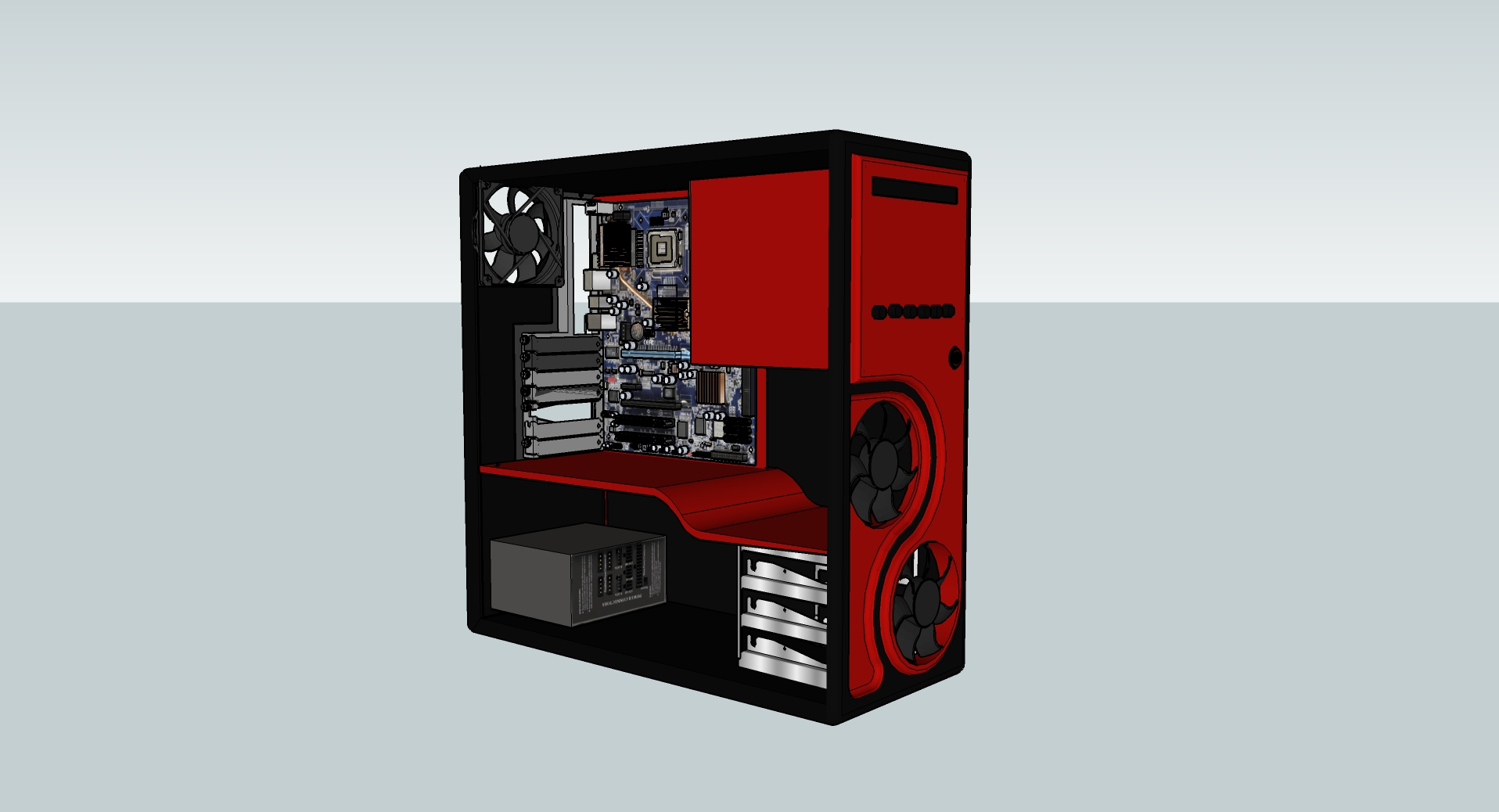

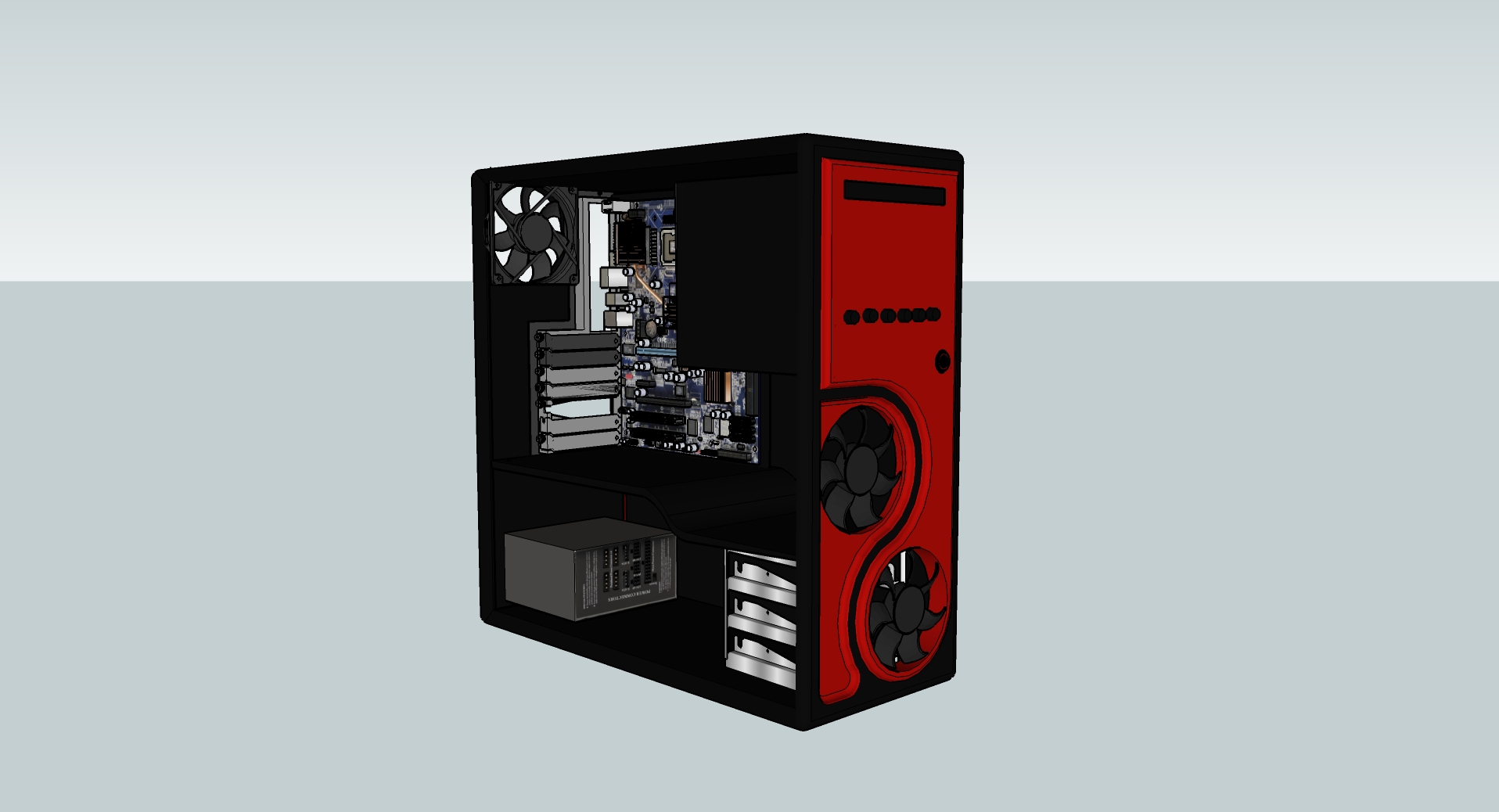

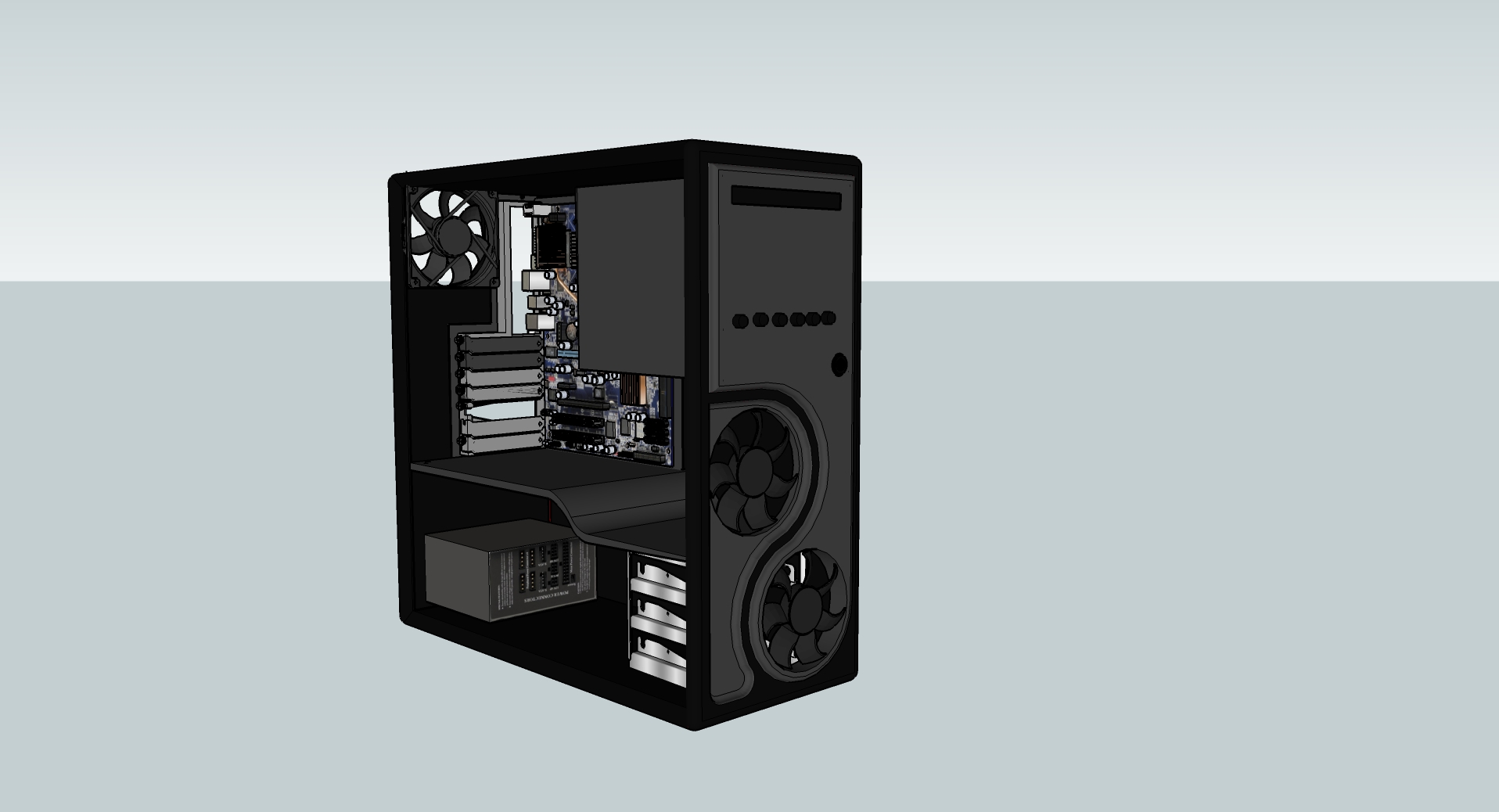

Jeg syntes det hadde vært grådig tøfft å hatt innsiden rødt og utsiden i den svarte stilen du har vist ovenfor :)
Siden du har fått rød(e) vifte® og svart/rød PSU, vil det se tøfft ut med litt "mer" rødt innvendig..
Når det kommer til "hvordan" svart farge/stil du skal ha utenfor, så syntes jeg den fargen/stilen du har på Wiibox'en er grådig fin :)
Jeg har vel argumentert litt fram og tilbake på akkurat det lenger bak i tråden.
Så det hele blir vel opp til deg og hvor mye arbeid du vil legge i sparkling, pussing, grunning osv. Blank stiller som sagt store krav til forarbeid. Skikkelig forarbeid må til uansett for at finishen skal bli bra, men min erfaring er at det er lettere å få en jevn og fin finish med matt lakk.
