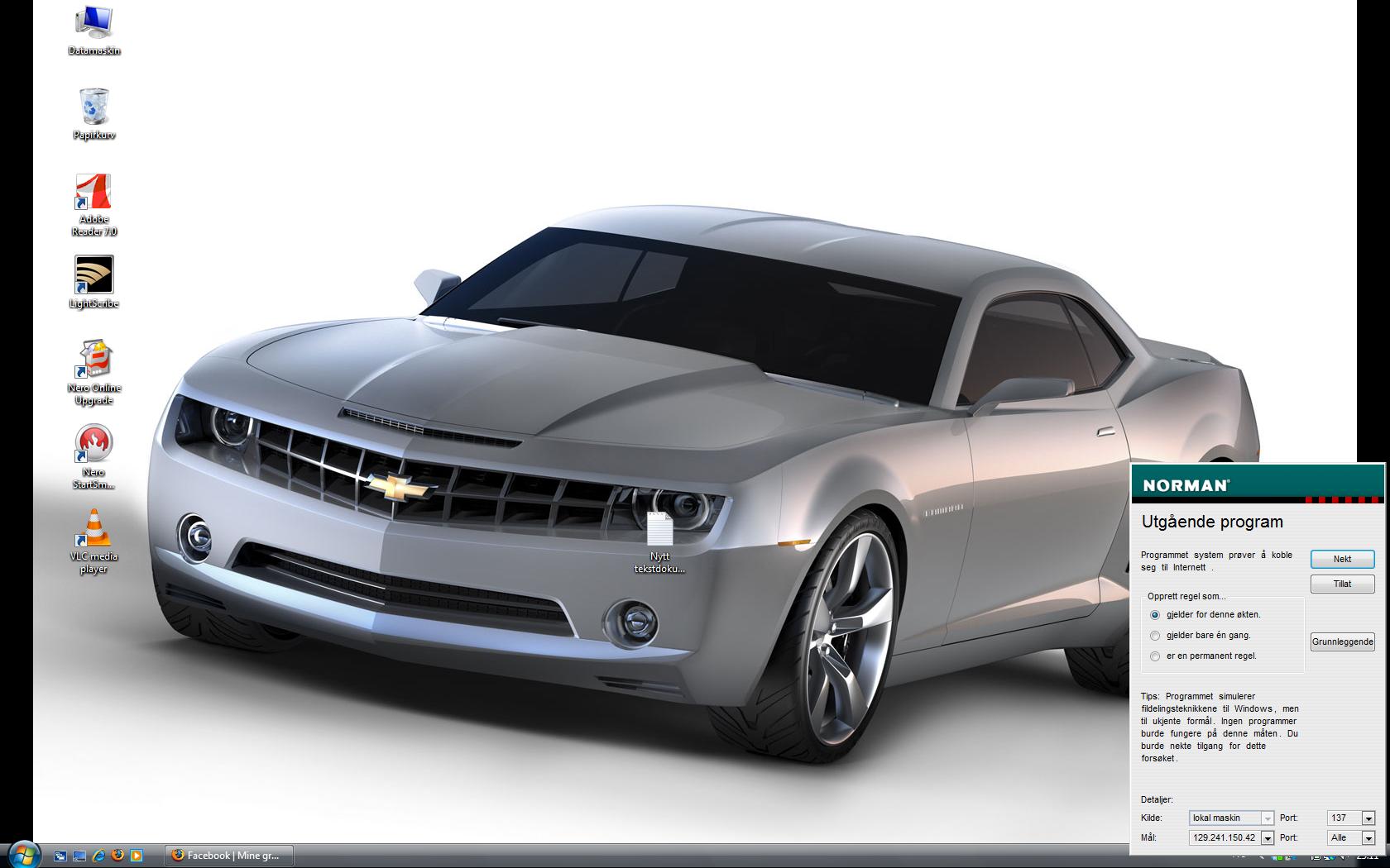

Det kommer opp en varsel fra norman hele tiden.
Og selv om jeg oppretter en permanent regel som nekter programmet å kjøre, kommer det tilbake ofte.

Mål-IP er NTNU. Hvis du har noe forbindelse med ntnu, så kan du sette dette som en permanent regel - tillat.
Og i praksis betyr d at jeg....?
Sorry, jeg er ikke så flink med disse datamaskinene:(
At du har et program som prøver og kontakte en server på NTNU.
Er du usikker på hvilket program kan du gjøre dette.
Start->kjør(eller søk vista)->cmd
Skiv eller lim inn
netstat -v -b 5
Se etter port og ip(137 og 129.241.150.42)
Da vil det bli listet opp hvilket program som tar kontakt på denne adressen.
Da er det 2 muligheter du fjerner for du trenger ikke noe kontakt.
Eventuelt programmet har en mulighet til og stoppe at det tar kontakt.
Du trenger programmet,da må du sette opp en regel så norman ikke varsler deg når det tar kontakt.
