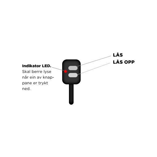

Cucum(r) Skrevet 5. februar 2009 Skrevet 5. februar 2009 (endret) Hei! Bestemte meg til slutt for å bytte batteriet i nøkkelen på min VW Passat '97-modell, da dette har vore utlada i omtrent eitt år. Før eg byrja med batteriskiftet stakk eg innom Møller Auto, og dei forklarte meg at dette skulle være veldig enkelt, eg skulle ikkje trenge å omprogrammere nøkkelen. Når ein trykker ned enten "lås" eller "lås opp"-knappen på nøkkelen skal indikatorlyset blinke for å bekrefte at nøkkelen fungerer (sjå vedlagt illustrasjon). Slik det er no, etter at eg satte inn det nye batteriet, lyser lyset konstant – heile tida. Dette tolker eg som om at noko er feil. Eg har prøvd synkroniseringsprosedyra som beskrevet i manualen, men dette gir heller ingen utslag. Er det nokon som har erfaringer med VAG-systemer som kan forklare meg kva som er i veien? Takk! Endret 5. februar 2009 av Henrik Lied

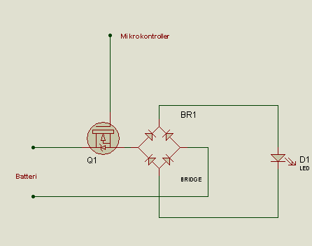

Zalo Ultra Skrevet 10. februar 2009 Skrevet 10. februar 2009 (endret) nå består jo nøkkelen mest sansynlig av mer enn kun én diode. det er garantert en mikrokontroller inni der som styrer dioden via transistorer. Hvis denne får spenning med motsatt polaritet kan de merkligste ting skje... verdt et forsøk å sjekke hvertfall edit: definisjoner... Endret 10. februar 2009 av Zalo Ultra
>Jonas< Skrevet 10. februar 2009 Skrevet 10. februar 2009 nå består jo nøkkelen mest sansynlig av mer enn kun én diode. det er garantert en mikrokontroller inni der som styrer dioden via transistorer. Hvis denne får spenning med motsatt polaritet kan de merkligste ting skje... verdt et forsøk å sjekke hvertfall edit: definisjoner... Jeg mente lysdioden, og dersom batteriet settes feil vei vil ikke denne lyse. Det er hele poenget med en diode.
Zalo Ultra Skrevet 10. februar 2009 Skrevet 10. februar 2009 jo, det er faktisk fult mulig... hilsen elektronikkingeniør...
>Jonas< Skrevet 10. februar 2009 Skrevet 10. februar 2009 (endret) jo, det er faktisk fult mulig... hilsen elektronikkingeniør... Det må du gjerne forklare. En vanlig ikke-defekt diode har som oppgave og kun slippe igjennom strømmen i èn retning. Ellers ville ikke en likeretterbro fungert heller, da ville det bare blitt en kortslutning. Hilsen en som også har drevet med elektro/elektronikk. Endret 10. februar 2009 av >Jonas<
Zalo Ultra Skrevet 10. februar 2009 Skrevet 10. februar 2009 dette var det enkleste jeg kom på... Her ser du at lysdioden vil kunne styres om batteriet er koblet riktig vei, men vil lyse konstant om batteriet er koblet feil vei. Kretsen inni nøkkelen er nødvendigvis ikke akkurat slik, men poenget mitt er at denne kretsen består kun av 6 halvlederoverganger... Inne i en mikrokontroller er det kanskje 100000. Ingeniørene har ikke nødvendigvis tenkt på hvor strømmen vil ta veien om batteriet kobles feil vei, og derfor kan dette være et reelt resultat...
