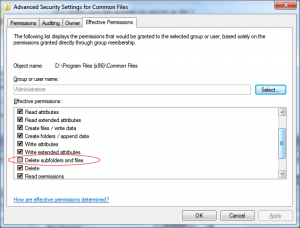

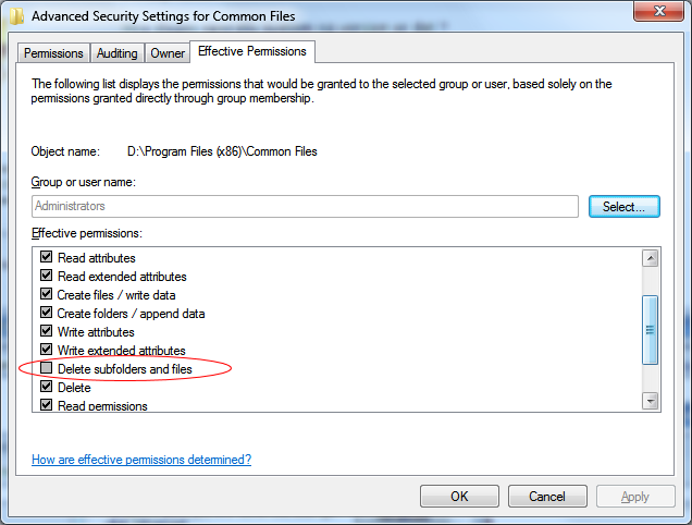

Syar-2003 Skrevet 1. februar 2009 Skrevet 1. februar 2009 Hva slages operativ system og versjon er det ? Høres ut som du må legge "admin" som user til mappa med "full control". Filer/mapper under ..\Programfiler er system mapper og admin er ikke "eier". F.eks i Vista er "TrustedInstaller" eier og har alle rettighetene.
Syar-2003 Skrevet 1. februar 2009 Skrevet 1. februar 2009 (endret) Her kan vi f.eks se hva som er problemet med Vista med gruppen "Administrators" sine rettigheter på .\Program Files\Common\ mappen. Endret 1. februar 2009 av syar2003
