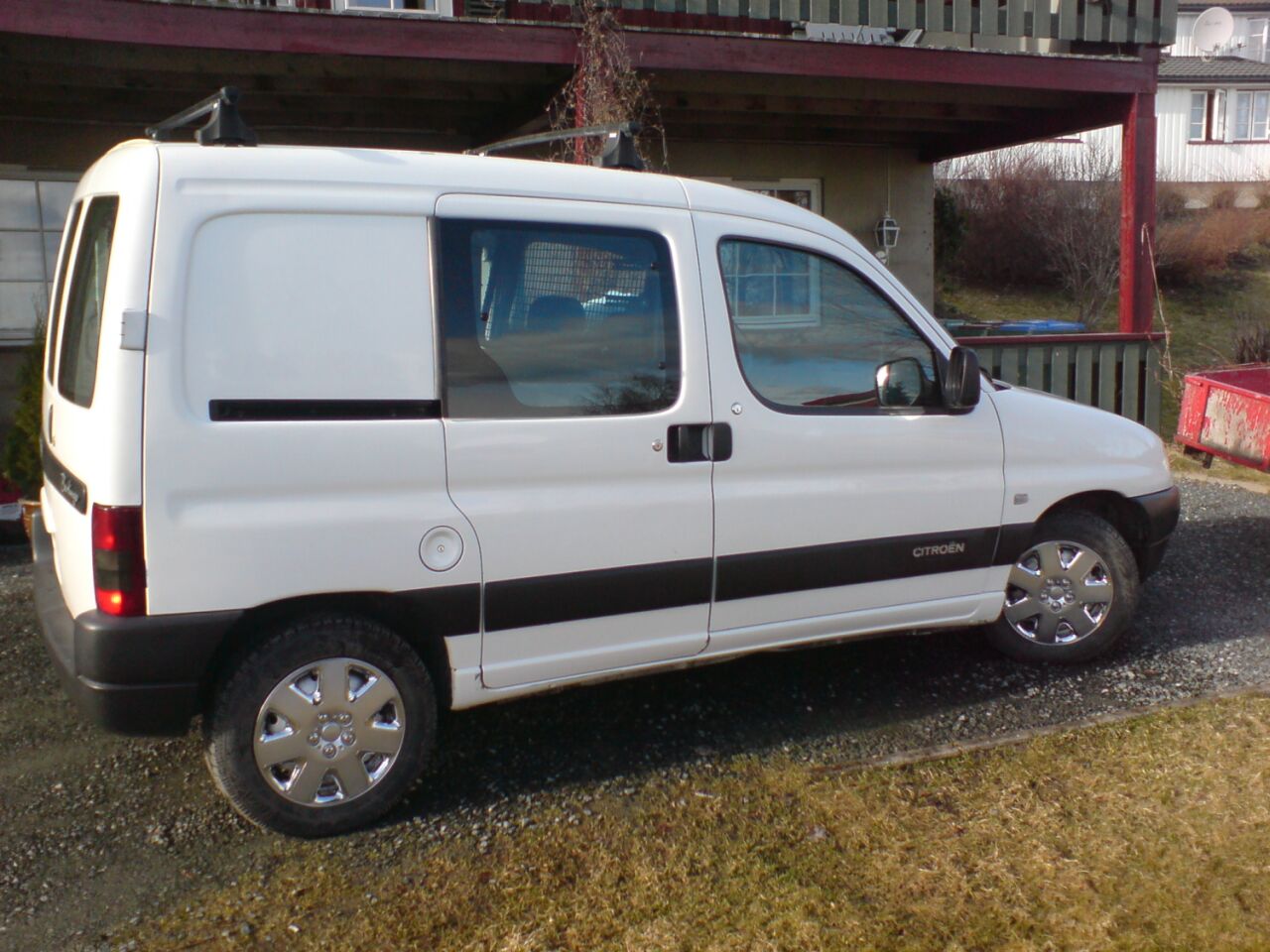

staurn Skrevet 29. januar 2009 Skrevet 29. januar 2009 Citroen Berlingo 2000mod 1,4bensin 110000km Jeg har en Berlingo. Fin bil det, men den går så dårlig. Den drar veldig dårlig, spesielt på lavt turtall, og i bakkene må jeg bruke ett eller to gir lavere en "normalt" , og den går ujevnt på tomgang. Registerreimen har tydeligvis røket på den en gang, for når vi tok av toppen, så vi merker etter ventilene på stemplene. Vi måtte ta av toppen for å skifte en ventil som ikke tettet fordi den var skev. Og registerreimen var montert en tann feil. Etter å ha ordnet dette ble den noe bedre men ikke mye. Etterpå har vi tatt diagnose på den, kompresjonstest, og sylinderlekasjetest, uten å finne noe feil. Jeg har skåret opp og sjekket katalysatoren at den ikke er tett. Jeg har også prøvd den med ny coilrekke. Så nå vet jeg ikke mere hva jeg skal prøve. Vi skal kanskje prøve å ta av reimskivene som reg.reimen går på, og sjekke om skivene kan ha flyttet på seg når regreimen røk. Vi vet ikke noe annet å prøve. Hvis det ikke er noen som har opplevd noe lignende, eller kan fortelle meg hva som skjer ???
