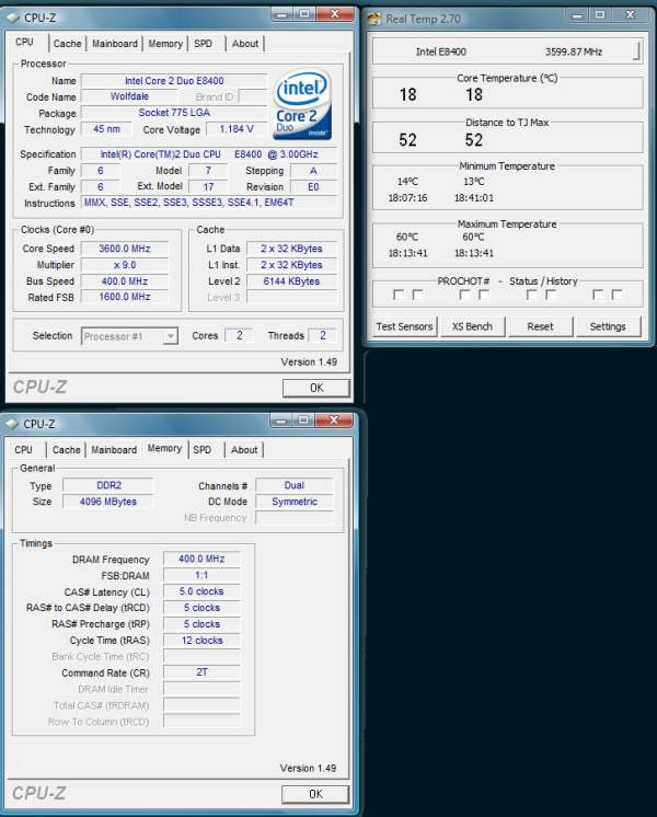

soink Skrevet 20. februar 2009 Skrevet 20. februar 2009 (endret) Jeg driver å tester ut litt hjemme med nesten samme oppsett omdagen. Som er: P4Q-E, E8600 og 2x2GB 800Mhz Ballistix Tracer. Maskinen min er dønn stabil på 500Mhz FSB. Har noen screens her: http://home.online.no/~abzour/everest/ Det jeg ville prøvd er mer spenning til NB, dette ga meg en god boost. Og sett DRAM til 2.2v. Kan spille alle spill med 585FSB men den er ikke Prime stabil (jobber med saken) Og på bildet ditt har du jo ganske lav VCORE for 3.6Ghz? Endret 20. februar 2009 av soink

Hollowpoint Skrevet 23. februar 2009 Skrevet 23. februar 2009 Jeg kjører min E8400 på 3.6ghz. 400x9 Har samme prosessor -e8400 og finner at fsb 400x9 (1600) er det optimale med luftkjøling! Ved å øke CPU-spenningen opp mot 1.4v oppnår man den maksimale fsb (ca 1650), men da begynner temperaturen å bli høy !! 40-50'c idle og 50-60'c load på CPU, er det optimale ved 22'c romtemp. Når temperaturen blir høgere, så blir systemet ustabilt.
Sink Skrevet 25. februar 2009 Skrevet 25. februar 2009 (endret) Primetester min atm på 400*9 og 1.21v loaded, med stock kjøler som har gått i over et halvt år så den er litt støvete. Loader på 85c :\ Edit: dro ned realtemp og vet ikke helt hva jeg skal tro, der vises det cputemp på 76 Endret 25. februar 2009 av Sink
