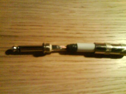

efikkan Skrevet 27. januar 2009 Forfatter Skrevet 27. januar 2009 I dag har jeg testet gitaren med en kabel som jeg har (ligner på denne), dette er en billigkabel som jeg tildligere har lagt bort fordi den er svært utegnet til steel, siden det bare blir støy om jeg bruker volumpedall og skrur den ned. Men om jeg kobler den direkte inn, så får jeg opptak i hørbar kvalitet, med en svak "susing" i bakgrunnen, ikke noe during som jeg hører fra forsterkeren. Kan jeg dermed tolke det slik at pickup på gitar er i orden, og feilen må enten ligge i kabel, forsterker eller strømnett?

efikkan Skrevet 27. januar 2009 Forfatter Skrevet 27. januar 2009 Takk for mange gode forslag. Jeg kjøpte nye kabler i dag, Morgan Safecon, ingen forskjell. Ganske sikker på at det er én spole på pickupen ja. Jeg har prøvd forsterkeren i to ulike hus, i totalt fire ulike rom. Jeg slo av alt på rommet den står nå, kun laptopen på batteri 5m unna; ingen forskjell. Forsterkeren bruker normalt jordet uttak, det var det som jeg målte. Det var selvsagt også jording på kjøkkenet, og sannsynligvis en annen kurs. Har prøvd å sette gitaren 5m meter unna forsterkeren, uten at det ble serlig forskjell. Da jeg kjøpte kabler i sted, så snakket jeg med en reparatør. Han mente det enten var pickup, kabler eller forsterker, nå er kabler utelukket. Forsterker kan jeg få reparert i byen, mens gitaren er jeg redd må til Texas. Har ennå ikke funnet noen som har sagt seg villige til å ta med en gitar til testing. Bare så det er klart, det er ikke susing i forsterkeren, det er en kraftig mørk dur. Susing fikk jeg da jeg brukte en dårlig rar Jack->USB-kabel direkte fra gitaren. Personlig tror jeg det er større sannsynlighet for at det er feil med forsterkeren enn gitaren. For det første ble gitaren testet og stemt av den anerkjente selgeren Al Brisco i Canada. Forsterkeren kjøpte jeg 3/4 år senere her til lands. I tillegg har gitaren fått mye skryt for lyden, f.eks. i denne reklamevideoen (tilkoblet Peavey Nashville 400, modellen som ble erstattet av Nashville 112). Mitt eksemplar av en forsterker har ikke blitt testet av noen profesjonelle. Men det sier sitt når jeg ikke kan spille så høyt som i videoen uten betydelig støy. Angående kvaliteten på forsterkeren så bruker to av de mest kjente steelgitaristene i verden samme forsterker, Lloyd Green og Paul Franklin, begge er legender. Så det er noe som ikke stemmer helt her. Litt forargende at det ikke fungerer bra etter at jeg har svidd av 20+k på dette her.
