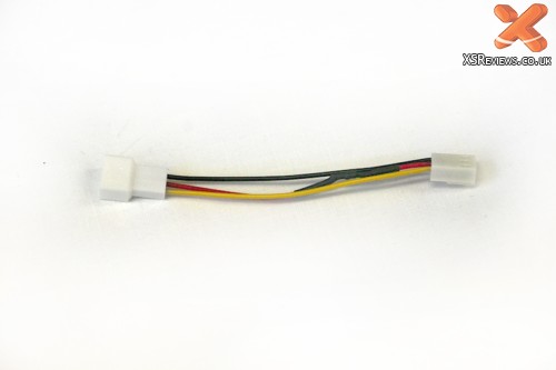

Jeg testet i går noe lignende oppskriften over. Jeg trengte dog ikke ødelegge ledningene slik som vist. Det ble ikke noe særlig endring i støy eller viftehastighet dog. Men så kom jeg på at jeg hadde noen ULNA ledninger etter å ha installert noen Noctua vifter. Jeg koblet derfor vifta til en slik hastighetsreduserer (ULNA)
og nå er vifta ikke hørbar! :w00t:
Jeg testet med å la spillerene spille opptak fra harddisken i 8 timer og den fungerer fint, så regner med at det går bra. Spilleren ble kjøpt som demo-spiller billig for 1.5 år siden, så ingen stor krise om ting skulle skjære seg...
