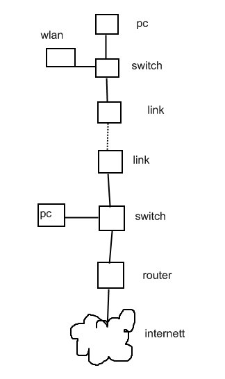

Lidskjalv Skrevet 21. januar 2009 Skrevet 21. januar 2009 Jeg har et linjært nettverk med mange punkter. Er det mulig å legge flere switcher inn i et nettverk slik at når en av dem hikker eller dør overtar den andre trafikken automatisk og bypasser den som ikke virker? M.a.o: Hvordan gjøre dette?
tingo Skrevet 21. januar 2009 Skrevet 21. januar 2009 Ja, det er mulig å byge et redundant switchet nett. Det krever dog at du bruker utstyr om har støtte for dette (ikke billige "hjemmeswitcher"), at du planlegger nettverket ditt (topologi), og at du konfigurerer og tester oppsettet. Dokumentasjonen stemmer ikke alltid overens med hvordan ting funker i praksis, så vær forberedt på en del kommunikasjon med support hos utstyreleverandør for å få avklart om det er hardware eller dokumentasjon som er feil. For vanlig hjemmebruk så vil jeg tro at det er både enklere og billigere å ha en reserve-switch liggende som du setter inn når en switch ryker.

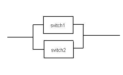

Lidskjalv Skrevet 21. januar 2009 Forfatter Skrevet 21. januar 2009 Jeg har en liten mistanke om at Managed switcher koster mer enn et hjemmenetverk smaker. Men hva med denne (helt sikkert ville) ideen? To av denne koblet med billige switcher: Er det umulig? https://www.komplett.no/k/ki.aspx?sku=116575 og https://www.komplett.no/k/ki.aspx?sku=104031 koblet slik:
kpolberg Skrevet 21. januar 2009 Skrevet 21. januar 2009 Da vil du få en løkke, og hvis ikke switchen da støtter STP eller RSTP vil hele nettverket dø.
