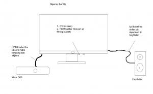

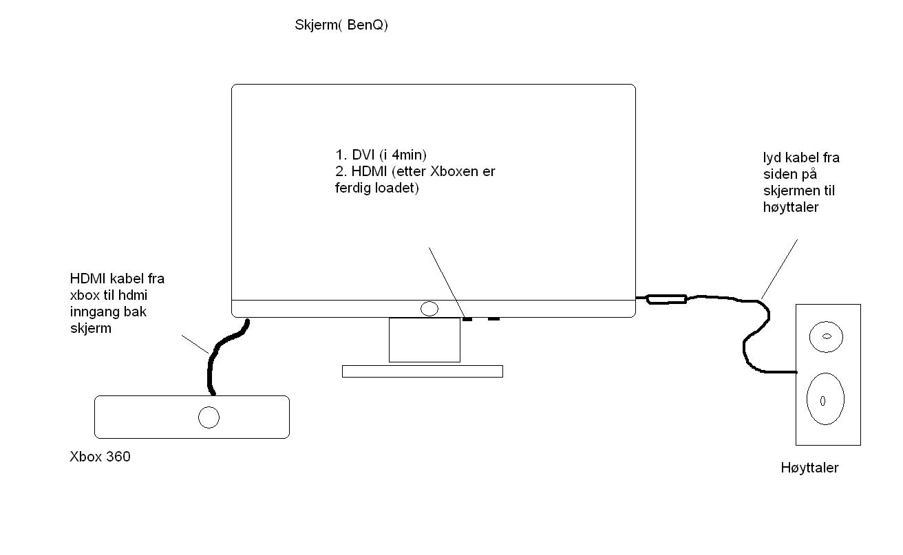

Stormcamper Skrevet 21. januar 2009 Skrevet 21. januar 2009 Ja...lyd ut frå skjermen? eg har skrudd opp høgtallarane på max, og forsikra meg om at den ikkje står på mute... Lagde en kjapp tegning. Får håpe du forstod det
Alliha Skrevet 23. januar 2009 Forfatter Skrevet 23. januar 2009 fuck?! eg kan kobla høgtallarar til skjermen :S oi.. har åpna den kabelen med rca,(http://www.chadledford.com/?p=50) samla den kvite og røde og plugga det i som "front" på anlegget.. jeje. så veitt eg det
