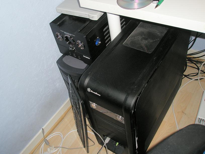

Kan du poste bilde av kabinettet? og vise hvilke veier viftene blåser?

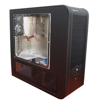

Silverstone Temjin TJ07B
6 vifter nede så HHD varmen går ut nede+ lager undertrykk oppe
2 vifter inn oppe bak
2 vifter oppe ut
PSU nede ut
Vifte på kortet som blåser ut bak
Skjermkortet er så stort at det deler kabinettet i to på mitten.
Har vifter oppe ut og nede ut da 9800GX2 blåser halve luften inn i kabinetter ut fra siden.

Jepp, dumt pga de er over der gpu blåser ut, men snur jeg dem dør NB da cpu-vannkjøling betyr ingen kald sirkulasjon rundt NB.
X-58 med NB vannkjøling ligger hos posten så da fikser problemet seg selv.
Snur dem da tipper jeg, all varm ut bak og inn forran/toppen /nede.
