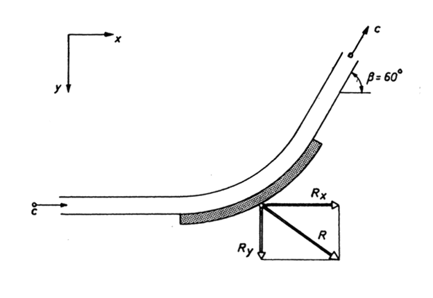

Sitter med en oppgave her som jeg ikke får helt til å stemme med løsningsforslaget.
Oppgavetekst:
En vannstråle blir skylt mot et kurvet blad og blir avbøyd med 60grader. Hastigheten på vannstrålen er 30m/s og arealet er 0.01m^2. Tettheten til vannet er 1000kg/m^3. Bestem reaksjonskreftene som virker på bladet når hastigheten er tilnærmet konstant.
Hva jeg har gjort:
Funnet flowen, m = rho * A * c (300kg/s)
Og så er det å balansere kreftene i x-retning. Jeg vil jo påstå at begge disse kreftene i x-retning er positive, mens i løsningsforslaget er det ikke slik. Noen som kan sette opp et uttrykk for hvordan man balanserer kreftene?

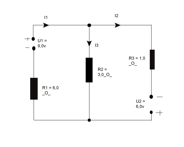

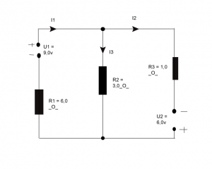

Sliter litt med en oppgave her. Finn strømmene i koblingsskjemaet:
Ganske sikker på at disse likningene er korrekte:
I1 = I2 + I3
U1 = I3*R2 + I1 * R1
Lurer derfor på hvoran jeg skal sette opp den siste likningen.
Tak for svar
er den andre likningen min rett? får det ikke til å stemme
EDIT: regna feil. svaret ble rett nå
Endret av masb
