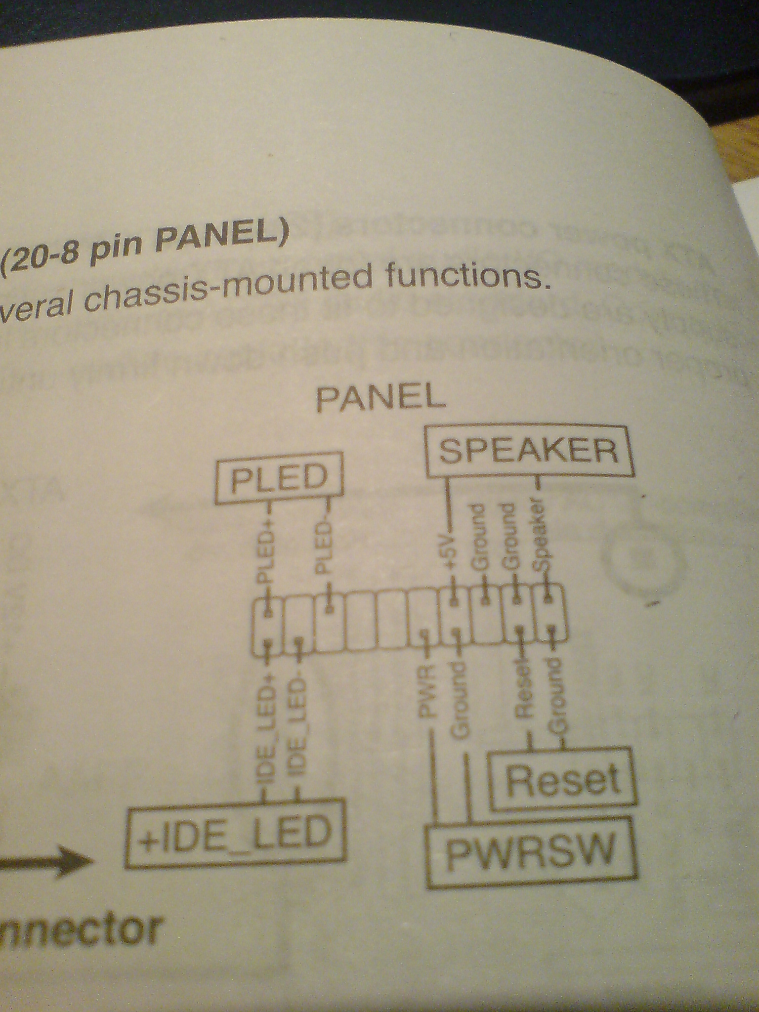

Fikk mitt Asus M3N78-EM hovedkort som skulle erstatte MSI K9AGM2.
Mot slutten begynte jeg å stusse over strømbryteren og diverse LED.

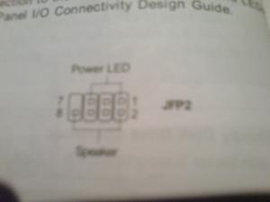

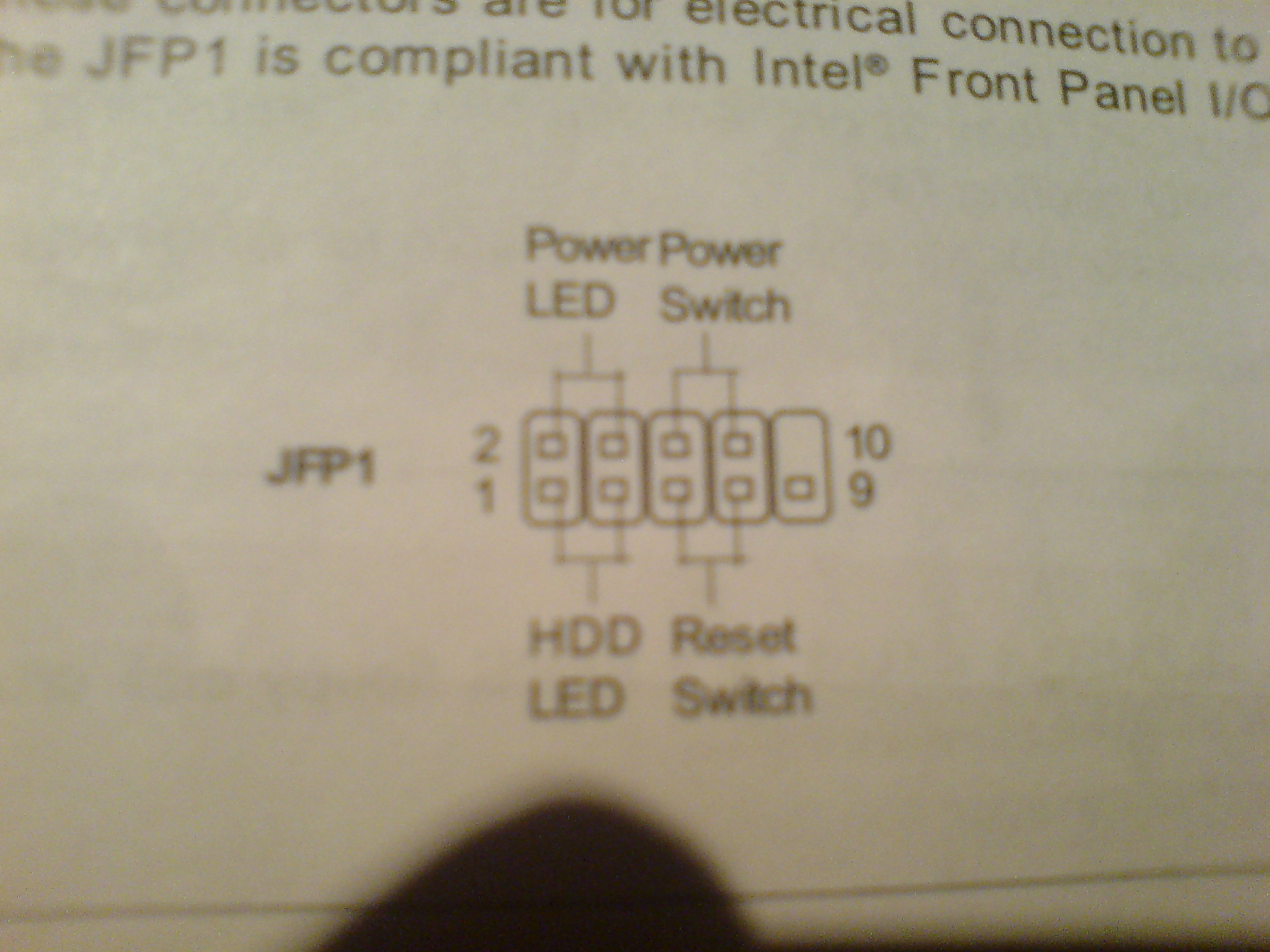

Her er bilder av front panel kontaktene.
Det første bilet er av det gamle, som passer til til frontpanelet.
Og så det nye.
Problemet er at strømbryter-ledningen fra frontpanelet passer ikke i det nye hovedkortet, ettersom kontaktene ender i en hel kontakt.
Jeg hadde et kabinett (some hadde noen feil) før som hadde separate kontakter.
Kabinettet mitt nå vet jeg ikke hva er, men er det mulig å bare koble på PWRSW (Power Switch) kontaktene på det nye hovedkortet å bruke det slik inntil videre?
Eller kan finnes det en slags adapter som hjelper til med dette?
Ser fram til svar.
Power LED (PLED) er bare lys, så holder med å koble på PWRSW (Power Switch)
På MSI typen hk du refererer til, er det også en annen kontakt for Power LED'n som ikke er med på bildet ditt, var/er greie sånn for da står man ikke fast, enten det er 2-pin eller 3-pin(1 tom i midten) fra kabinettet.
Er den jeg nevnte ja "for historikkens skyld".
Dog, hvis jeg oppfatter det rett, er problemet ditt nå derimot at PLED ledningene ender i ett stk. 2-pin kontakt(?) mens du egentlig trenger enten 3-pin kontakt eller 2 stk. enkelt-kontakter. ?
