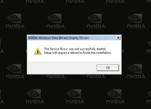

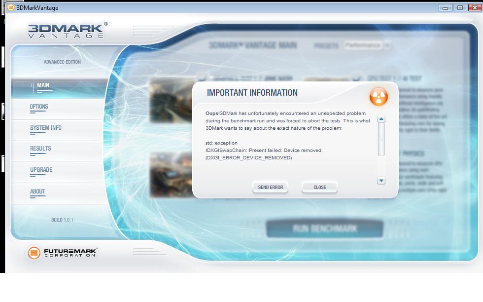

War Skrevet 18. januar 2009 Skrevet 18. januar 2009 Anbefaler ikke at 185.20 driveren brukes. Den er ikke engang beta Bekrefter denne, alle tester fryser.
Professional Skrevet 18. januar 2009 Skrevet 18. januar 2009 Ehhh? Det stemmer jo ikke litt engang. Har kjørt Vantage med den flere ganger, gta4 og crysis + wow. Alt det jeg nevner fungerte 100% 16k vantage mark
Arsenal89 Skrevet 18. januar 2009 Skrevet 18. januar 2009 Etter å ha spilt Far Cry 2 en stund får jeg bluescreen med 185.20 driveren, så noe må det være med den =/

Arsenal89 Skrevet 18. januar 2009 Skrevet 18. januar 2009 Funker med annen driver. 3dmark 06 krasjer også med 185.20...

War Skrevet 18. januar 2009 Skrevet 18. januar 2009 La inn 181.20 driveren nå etter ny install igjen. Ingen driver funnet etter restart, prøvd igjen , samme resultat. Den vil ikke en gang legges inn.

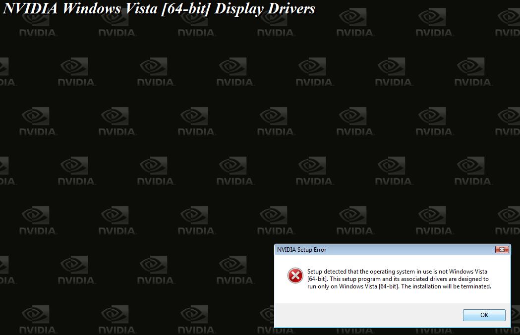

Professional Skrevet 19. januar 2009 Skrevet 19. januar 2009 Følger kun med til 32bit den fungerte utmerket (jeg testet med vista 32) Følger ikke med 64 bit. Du blir henvist til å laste ned i fra nvidia 181.20

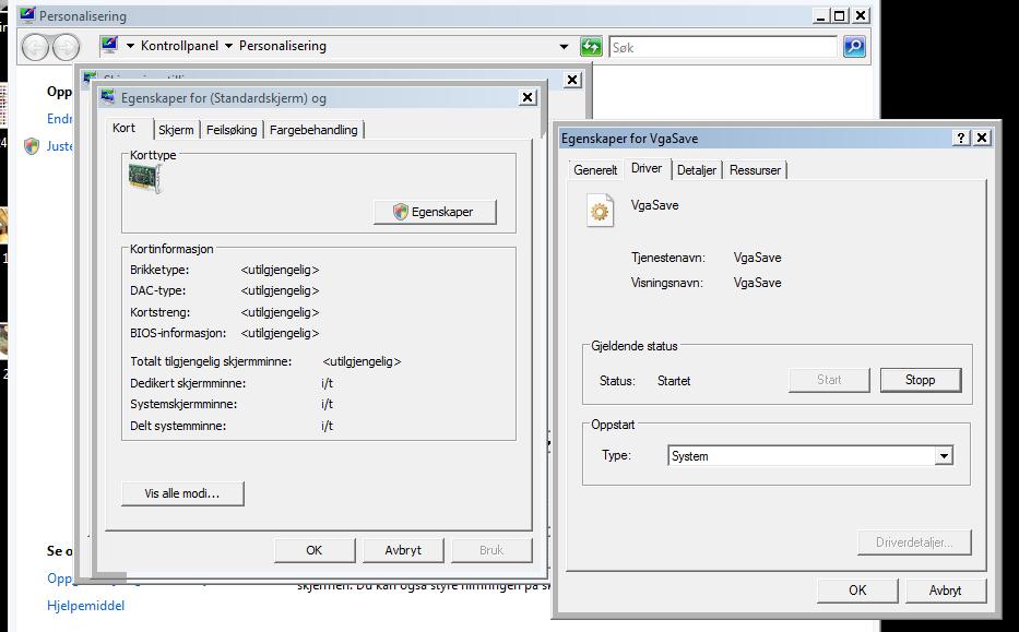

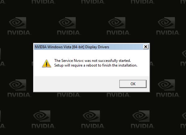

War Skrevet 19. januar 2009 Skrevet 19. januar 2009 (endret) Sitter nå på 9800GX2 og får ikke enn en eneste driver. Prøvd nyeste beta og 10 hakk nedover. Prøvd å slette og legge inn drivere i sikkerhetmodus Reinstall vista 3 ganger. Uansett hvilken driver jeg legger inn kommer det opp (ikke tilgjengelig) ingen driver funnet osv. Ved innlogging blir alt svart, F8 fungerer men da ingen driver funnet. Dette skjedde først da jeg skulle legge inn fra nvidias side , den siste driveren. Noen forslag? Nå ligger 295kortene på posten. Regner med like mye krøll her. Hva med å oppdatere biosen på skjermkortet? Endret 19. januar 2009 av War

Kraa Skrevet 29. januar 2009 Skrevet 29. januar 2009 Hei jeg har løsningen på driver problemmet i VISTA :!: . Fant ut svaret i en annen side. Last ned driveren hoss Nvidia. Anbefaler den nye 181.22. Kjør filen så pakker den ut filene på C:\Nivdia\181.22\English\filene. Ta vekk Nvidia Physx 9.xxx.exe driveren fra mappen. Og kjør setup. Nå funker innstallasjonen 100% og blir ferdig på 10-15 sekunder. Restart og begge skjermkorta funker i Device Manager. Innstaler physk drivern 9.xxxx. Får jeg lurte fert hvorfor Vista driveren bare hang seng opp osv. Kjøpte XFX 295GTX på komplett 4500kr.
Cold Snake Skrevet 30. januar 2009 Skrevet 30. januar 2009 Hei jeg har løsningen på driver problemmet i VISTA :!: . Fant ut svaret i en annen side. Last ned driveren hoss Nvidia. Anbefaler den nye 181.22. Kjør filen så pakker den ut filene på C:\Nivdia\181.22\English\filene. Ta vekk Nvidia Physx 9.xxx.exe driveren fra mappen. Og kjør setup. Nå funker innstallasjonen 100% og blir ferdig på 10-15 sekunder. Restart og begge skjermkorta funker i Device Manager. Innstaler physk drivern 9.xxxx. Får jeg lurte fert hvorfor Vista driveren bare hang seng opp osv. Kjøpte XFX 295GTX på komplett 4500kr. Takker, dette fungerte for meg ihvertfall
skrova Skrevet 30. januar 2009 Skrevet 30. januar 2009 takker for hjelpen kraa, + i boken til deg. Var en milimeter i fra å sende kortet i retur! hade vert et marerit da! Seter stor pris på for alle som hjelper til når noe ikke virker. HDMI utgangen på kortet har jeg et problem, får ikke noe bilde. må bruke dvi\hdmi
