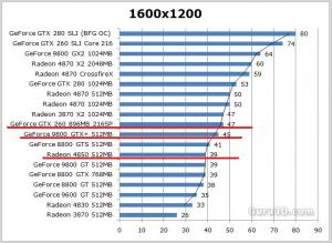

Hvordan ser resten av hardwaren din ut? Hvilket skjermkort hadde du fra før og er PSU klar for 6pin / 6+6 pin / 8+6 pin? pci-e kontakter?
Herifra og utover så ser du en test med de kortene. Finn din oppløsning og se.

GTX 260 om den passer din lommebok.
Det er nok det beste valget for 2k
Tenker mest på GTX 260 eller det andre ATI kortet. Men visst GTX 260 er bedre så tar jeg det.

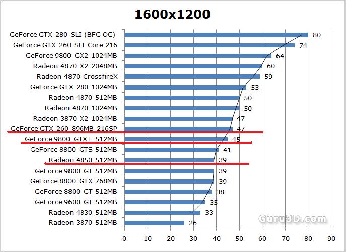

Her ser du også i 1600x1200 at 260 er det beste av de tre.
Ser GTX 260 ligger på 47 og 4870 1GB ligger på 50.
