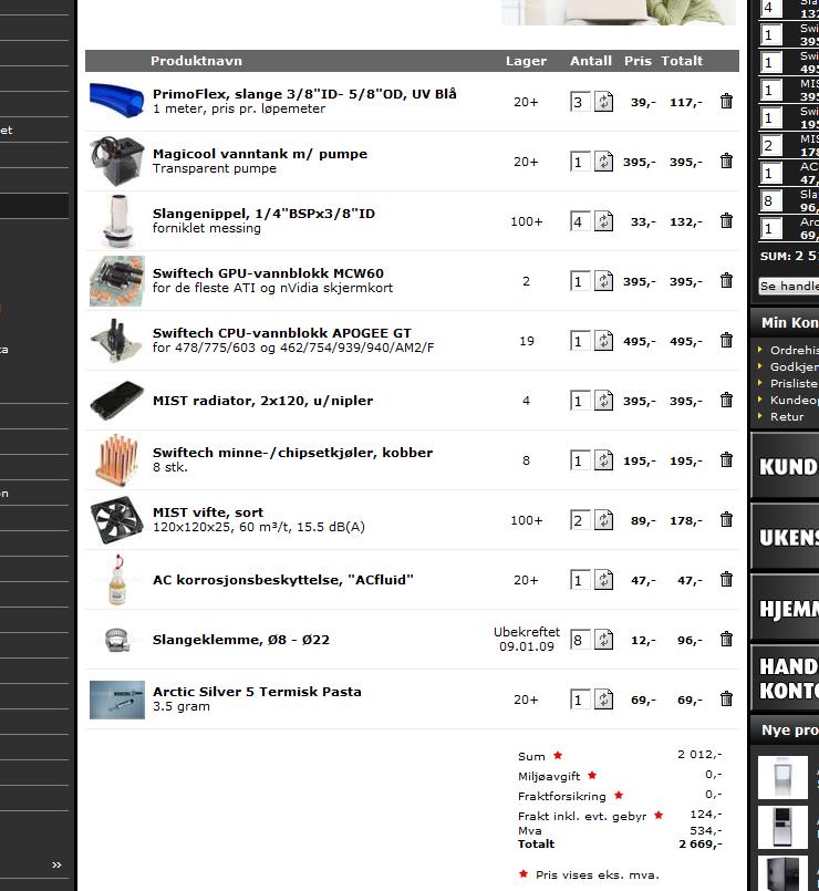

Ok, då blir det ikkje ny chipsetkjølar. Hadde du orka å finne resten av det eg treng, slik at det berre er å bestille? :)
Her skal det vere alt du skal trenge, la til pasta og vifter også...
De små kjøleribbene er til minnet på skjermkortet, det må du ha vis du skal overklokke skjermkortet... Finnes bedre vannblokker til skjermkortet som detter prossesor og minnet på skjermkortet, men da må du mest sansynnelig bestille fra usa og kommer minst opp på 600 kroner da også.. La til 3 meter med blå slanger da jeg så du hadde satt opp uv blå veske... 2 meter med slangeholder sikkert, men sjedelig med 3 cm for litte :whistle:
Slange klemmene kan du jo kjøpe på biltema, clas-ohlson, ets da netshop ikke har disse inne...
Sikkert mange andre som har bedre oppsett en meg, og jeg kan ikke garantere deg at den vannblokka til gpu passer... Men har lest at den skal passe på ati 4850 fra leverandørens hjemme side, men det sto at skjermkortene kunne variere noe ettersom underleverandører lager forsjelige kjølere...
