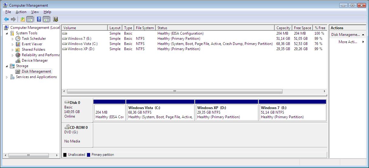

Zeph Skrevet 2. januar 2009 Forfatter Skrevet 2. januar 2009 Då har eg fått XP på plass, då må vel oppstartssekvensen endrast. I XP så har operativsystemet tatt C:, i Vista har C: kome på rett plass igjen. Ressurs-CD-en til Dell er ikkje heilt medgjørlig så eg fekk ikkje installert drivarar i XP, men det skal eg fikse, om eg får på plass oppstartssekvensen er mykje gjort. Korleis blir det no når eg skal ha Windows 7 på siste partisjonen?

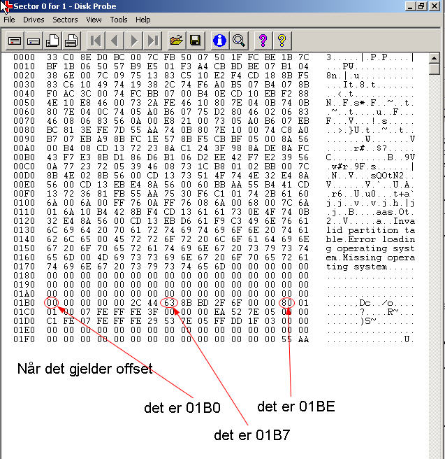

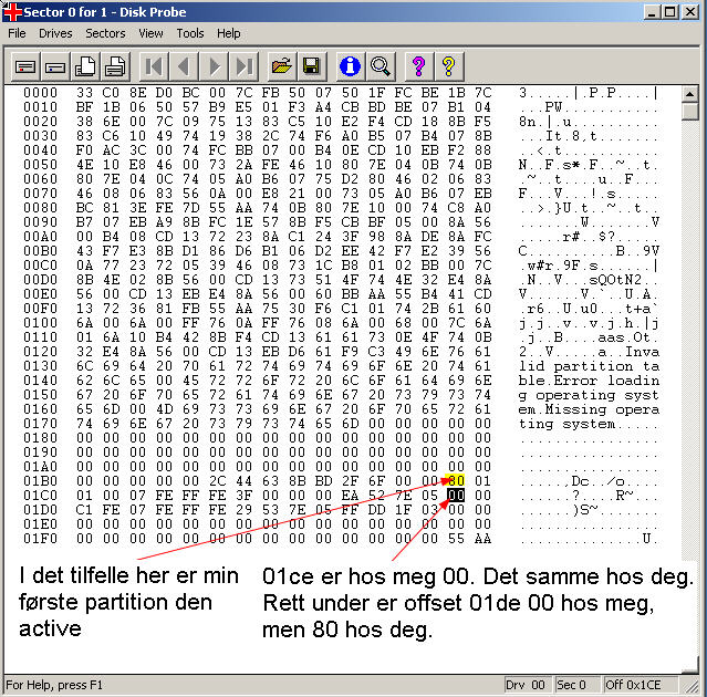

wiberos Skrevet 2. januar 2009 Skrevet 2. januar 2009 Så Xp er installert i IDE mode og starter kun for seg selv? I diskbehandling er XP som system? riktig? For å få system partition tilbake til partition 2 (Vista) trenger du å sette active den partition. Åpne din dskprobe , velg disk , set active., velg Sectors, velg read, ikke forandre på noe saom helst, You read sector 0 og antall sectors 1. Se på bilde: klikk der du har 80 of skrive 00. Klikk rett over der du har 00 og skrive 80. Velg Sectors, velg Write, du får asvarsel, men godtkjenne alt. Etter reboot skal du boote i Vista. Ikke forandre noe i Biosen, la det stå i Ide. Åpne cmd i Vista as admin. bcdedit /displayorder {ntldr} /addlast Kopiere ntldr, ntdetect.com og boot.ini fra XP partition inn til Vista partition. Får du noe som helst kopierings problem, kopiere først på skrivebord og deretter i C: Etter reboot skal du få meny med XP. Booter opp normalt? noe feilmeldning. Hvis alt er i orden, så går du videre med Windows 7, du velger bare å installere i riktig partition.Du installerer fra DVD da, eller?

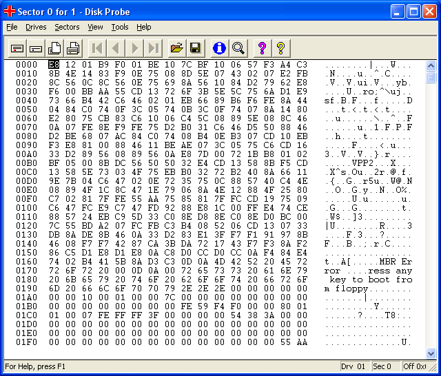

Zeph Skrevet 2. januar 2009 Forfatter Skrevet 2. januar 2009 (endret) Det gjekk skeis på første punkt, etter første omstart kom eg aldri inn i Vista, kom berre inn i Dell diagnoseringsverktøy rett etter POST. No er eg på XP, måtte laste Vista DVD og sette partition 3 som active via prompt. I disk probe ser det sånn ut: 01A0: 00 01B0: 00 01C0: 00 01D0: 80 Endret 2. januar 2009 av Zeph
wiberos Skrevet 2. januar 2009 Skrevet 2. januar 2009 (endret) Det gjekk skeis på første punkt, etter første omstart kom eg aldri inn i Vista, kom berre inn i Dell diagnoseringsverktøy rett etter POST. No er eg på XP, måtte laste Vista DVD og sette partition 3 som active via prompt. I disk probe ser det sånn ut: 01A0: 00..........det skal aldri editeres 01B0: 00..........80 der vil activere din eisa partition....du vil ikke det du! 01C0: 00..........80 der vil activere din partition nr 2 dvs Vista 01D0: 80..........80 der vil activere ER activert for partition nr 3 01E0 :00 ..........80 der vil activere din partition nr 4 Så active flag vil være på 01BE eller 01CE eller 01DE eller 01EE 01F0 viser entries i din siste partition. Men partitionenen starter ved offset 01EE og avslutter på 01FD. Siste 55 AA må være der for å markere slutten for den sector. Du vil forstå systemet etter hvert. Endret 2. januar 2009 av wiberos
Zeph Skrevet 2. januar 2009 Forfatter Skrevet 2. januar 2009 (endret) Sånn ser det ut. Om eg booter med partisjon 2 kjem eg inn i Dell diagnoseringsverktøy, ingen Vista. XP fungerer fint når eg set partisjon 3 som active. Endret 2. januar 2009 av Zeph
