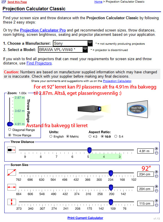

Lil-H Skrevet 4. januar 2009 Skrevet 4. januar 2009 Støtter meg til WheelMan, det beste er nok å gå for linken han oppga. Epson og Sony har for det meste ganske god trowrange, så det skal nok gå bra. Med en avstand på 5m burde det ikke være noe problem med 92" og oppover (til en viss størrelse) med stort sett de fleste PJ. Ta en titt selv på projectorcentral med forskjellige PJs som VW40/10, D-ILA 1/100/350/750, TW2000/5000, W10000, W5000.... så får du sikkert et greit inntrykk hvordan de forskjellige teknologien fra de forskjellige teknologien er på det området.

Lil-H Skrevet 5. januar 2009 Skrevet 5. januar 2009 Du kan ikke bruke kalkulatoren uten å vite hvilken modell. Det jeg prøver å si er: Mange som har omtrent lik zoomrange på sine PJs, så ut ifra det kan du se hva som passer deg! Legger ved et bilde av en Sony VW40.
Billy Bob Skrevet 5. januar 2009 Forfatter Skrevet 5. januar 2009 Ok, takk for forklarende bilde. Jeg kan måle på veggen hvor stort lerret det er plass til og kanskje se gjennom et par modeller om det er noe som vil passe til vårt bruk og vår økonomi.
