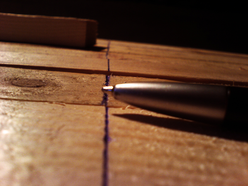

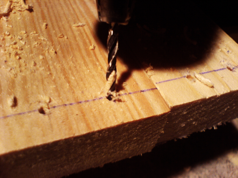

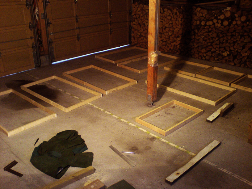

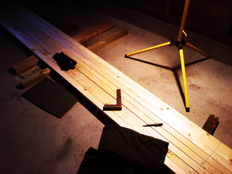

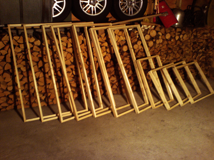

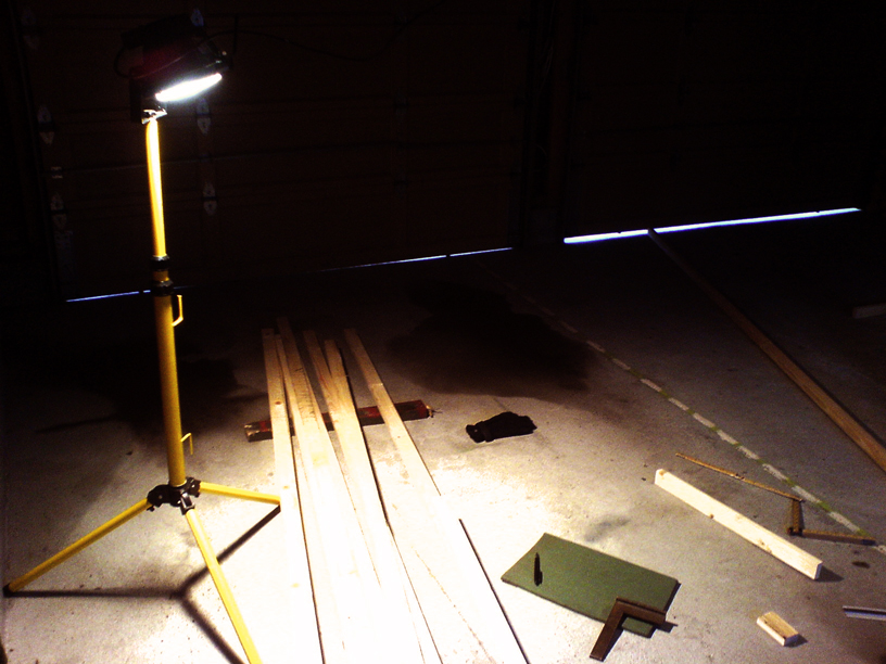

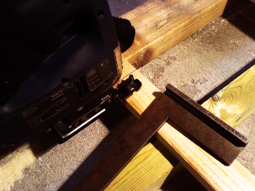

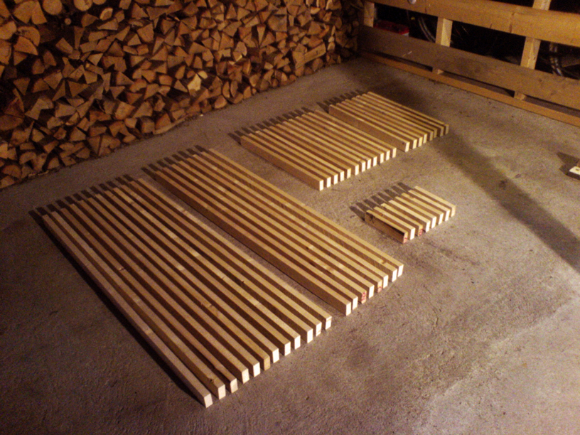

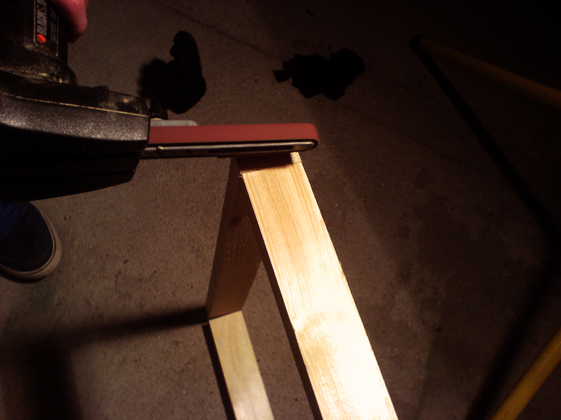

Gjest Slettet-XHLacM Skrevet 30. desember 2008 Skrevet 30. desember 2008 (endret) fLeReK og Startfanet bygger akustiske dempeplater. I vår stadige søken på bedre lydkvalitet var det ikke til å unngå. Temaet akustikk var nødt til å komme opp. Etter måling og diskusjon rundt forskjellige løsninger, ble det skissert opp en endelig løsning tilpasset hvert vårt lytterom. Startfanet måtte se seg nødt til litt mer drastiske tiltak, mens jeg selv slapp rimeligere unna. 29. desember spaserte vi derfor i passelig gange til nærmeste byggforretning og kjøpte med oss 39 meter stendere til bruk i rammeverk. Så spaserte vi tilbake igjen. Alle bilder er tatt med en W810i. Derfor er bildekvaliteten heller begrederlig, men av praktiske grunner tar vi ikke med et skikkelig kamera i selve byggeprosessen. 30.12.2008: Det første som ble gjort da vi tolv-tiden var på plass, var å rigge til alt nødvendig utstyr og gå gjennom "programmet". Bildene vil mest sannsynlig gi uttrykk for dårligere lys enn det som faktisk var tilfellet. Dette var aldri et problem i likhet med kulda, som kom snikende til tider. Hver enkel stender ble målt opp og markert. Selvfølgelig kunne vi tatt en hurtigløsning og tatt alle stenderne i en smekk, men nøyaktigheten ble i vårt tilfelle satt fremfor alt. Startfanet skal i all hovedsak ha plater på 1200x600mm, mens jeg ikke trenger mer enn 600x600mm, samt en spesialtilpasset på 460x700mm. Etter grundig markering og streking var det endelig på tide med litt seriøs action i garasjen; saging! Dette gjorde stikksaga til Starfanet utmerket. Vinkelen på siden ble brukt til støtte, slik at resultatet ble så perfekt som overhodet mulig. Ingenting ble overlatt til tilfeldighetene. I forhold til hva vi hadde beregnet, tok det overraskende kort tid å sage opp alle lengdene. Alt ble pent lagt ut på garasjegulvet til opptelling. Merk at de minste stenderne ikke skal brukes til noe. De ble kun tatt med for å gjøre bildet penere. For å få oversikten, ble samtlige stendere lagt slik de skulle monteres. Alt stemte og ingen problemer dukket opp. Det er fordelene med skikkelig planlegging! Neste skritt på veien til lyd-nirvana var boring av hull, slik at selve monteringen kunne gå lettere. Etter noen prøve-hull, fant vi et borr som passet rimelig bra med skrue-diameteren. 88 hull og like mange skruer senere, var alle rammene endelig ferdig montert og pusset ned! :!: Neste skritt er å skaffe Rockwool naturell 50mm dempeplater som monteres inne i rammene. Til slutt kles platene med et pustende stoff slik at virkningsgraden ikke blir påvirket av kledningen. Godt nytt år! Endret 30. desember 2008 av Slettet-XHLacM
Startfanet Skrevet 30. desember 2008 Skrevet 30. desember 2008 (endret) Dette blir knall! Til de spesielt interesserte / de som vurderer å lage selv: Dempeplatene vi skal bruke ( Rockwool Naturell 50mm ) demper mest effektivt frekvensområdet 400Hz - 10 000 Hz. Vil du gjerne dempe lave frekvenser fra subwoofer o.l kan du lage rammene slik at du får et klaring på ca 5-10cm fra veggen. Dette gjør at platene takler et mye større frekvensområde. Vi har valgt å ikke gjøre dette av behovs- og plassmessige grunner. Alle plankene totalt, altså 37 meter, kostet oss i alt 175kr. Meterprisen var rundt 5-6kr uten rabatt. Jeg kan også legge til at byggeprosessen gikk mye enklere- og kjappere enn jeg hadde trodd. Bottom line: Opplever du refleksjoner og ettersleng i hjemmekinoen din er mye du kan gjøre - uten å at det trenger å koste det hvite i øyet. Endret 30. desember 2008 av Startfanet

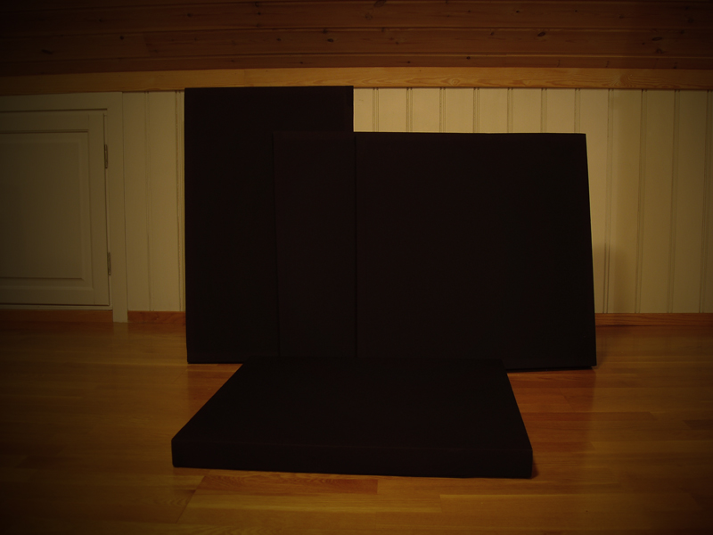

Gjest Slettet-XHLacM Skrevet 22. januar 2009 Skrevet 22. januar 2009 Da var rammeverket ferdig trukket på mine plater:
Mr.Anki Skrevet 22. januar 2009 Skrevet 22. januar 2009 Ser bra ut! Kan vi få et nærbilde av stoffet?
Gjest Slettet-XHLacM Skrevet 22. januar 2009 Skrevet 22. januar 2009 Det er vanlig høyttalerstoff, som du sikkert har på noen høyttalere hjemme.
Startfanet Skrevet 22. januar 2009 Skrevet 22. januar 2009 ... det blir nok en oppsummering med litt av hvert av bilder - i god kvalitet
