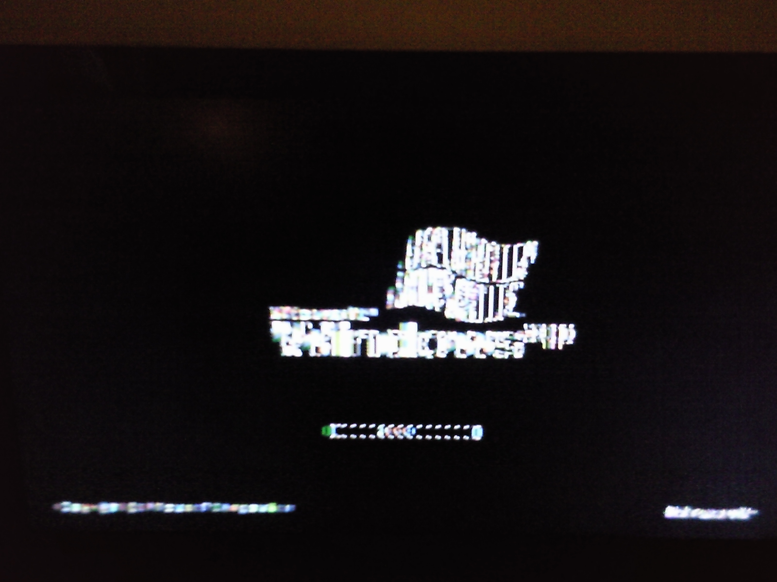

Badeand_83 Skrevet 28. desember 2008 Skrevet 28. desember 2008 (endret) Windows logoen forvrenger seg og vil ikke starte. Safe-mode fungerer heller ikke og begynner å lete etter en fil som heter SPTD.sys dermed stopper å boote. Jeg har prøvd et annet skjermkort for å utelukke feil med skjermkortet. Har også prøvd: Siste fungerende konfigurasjon. Sikkermodus (Alle tre) Bilde av feilen er lagt ved. Endret 4. februar 2009 av Badeand_83
Rayline TWB Skrevet 28. desember 2008 Skrevet 28. desember 2008 (endret) Kanskje dette kan hjelpe deg: http://www.tomshardware.com/forum/235298-4...ue-screen-death http://www.keirgordon.com/2007/09/vista-bo...corrupt-or.html http://forum.alcohol-soft.com/index.php?showtopic=28999 Måtte bli en del tilnærminger siden du ikke sier noe om hvilket OS du kjører (selv om bildet ditt ser ut som en XP-start screen), eller hvilke applikasjoner du evnt. har installert nylig. Endret 28. desember 2008 av Rayline TWB
Badeand_83 Skrevet 28. desember 2008 Forfatter Skrevet 28. desember 2008 Symptomene er ganske like. Kjører XP ja, og alt oppsto under kjøring av Wow. Midt under spilling, hadde kanskje spillt i 3-4 timer, frøs plutselig bildet og ingenting reagerte. Så måtte da ty til restart-knappen, og ved oppstart kom ikke det velkjente "bip"'et, men et langt "biiip" fulgt av tre korte "bip, bip, bip". Skrudde da av maskina manuelt med knappen, da maskina ikke ville boote videre, og neste gang jeg da startet opp kom skjermforvrengningen og SPTD.sys-meldingen.
Syar-2003 Skrevet 28. desember 2008 Skrevet 28. desember 2008 Skadet systemfil grunnet hard resetten din. Sett startup servicen av sptd til disablet. Fremgangsmåte via recovery console finner du her: http://www.daemon-tools.cc/dtcc/f26/my-sys...-sptd-sys-6828/

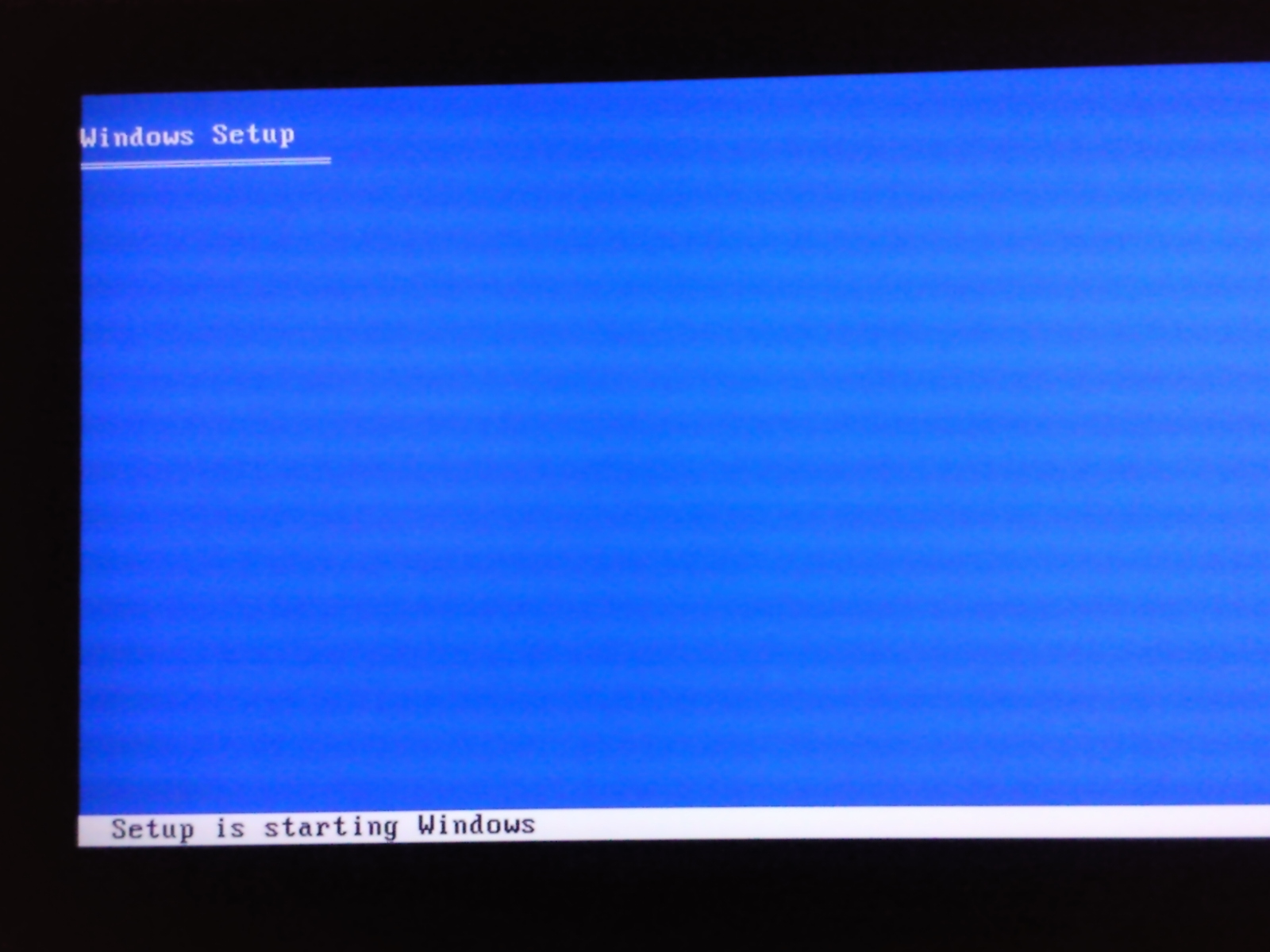

Badeand_83 Skrevet 1. januar 2009 Forfatter Skrevet 1. januar 2009 Hei igjen. Prøvde framgangsmåten i siste post, men det fungerte dårlig da jeg ikke kommer inn i sikkerhetsmodus engang. Når jeg velger sikkerhetsmodus, og da trykker Esc for å stoppe loading av SPTD.sys, stopper pc'en i svartskjerm med med den blinkende "_" som indikerer at den jobber. Og hvis jeg prøver å reboote fra Windows-disk, kommer jeg forbi der "Setup is loading files", og så stopper det opp der "Setup is starting Windows". Hva gjør jeg galt?
