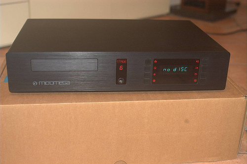

shoop! Skrevet 25. desember 2008 Forfatter Skrevet 25. desember 2008 NorthWave: Sier mer enn gjerne ja til litt hjelp med å bygge opp dette. Skal beskrive prosjektet mitt under Prosjektet: Planlegger å bygge en musikkpc inn i en gammel CD-spiller. Denne har bl.a. knapper i fronten, og et VFD-display. I første omgang vil jeg gjerne koble syv av knappene til forskjellige funksjoner, der noen vil styre MPD. - på/av-bryter som går rett til hovedkortet. - reset-bryter som går rett til hovedkortet. - Eject En bryter til å åpne det optiske drevet, loddes rett til selve drevet. - Play kobles til parallellporten, som til slutt skal kjøre mpc play. - Pause skal kjøre mpc pause - Prev skal kjøre mpc prev - Next skal kjøre mpc next LPT-porten har 8 data-porter, så å kjøre 1:1 på verdier og funksjoner til knappene er ganske greit. Har funnet et program (pin) som kan lese fra LPT-porten (og returnerer 0-255). [shoop@asdf - 22:39:17 - ~/lpt/parashell/bin/Linux]> time sudo ./pin 0x379 127 real 0m0.003s user 0m0.000s sys 0m0.007s Den bruker tilnærmet ingen tid til å sjekke status på LPT, så om denne kjøres X antall ganger i sekundet vil jeg tro det fortsatt går greit. Er redd det vil bli et problem, for om ./pin 0x379 kjøres 30 ganger på et sekund, og knappen Next holdes inne i 1/10-del av et sekund, så vil MPD hoppe tre sanger frem. Hvordan løse dette? Setter veldig pris på alle som skriver noe i forhold til dette
