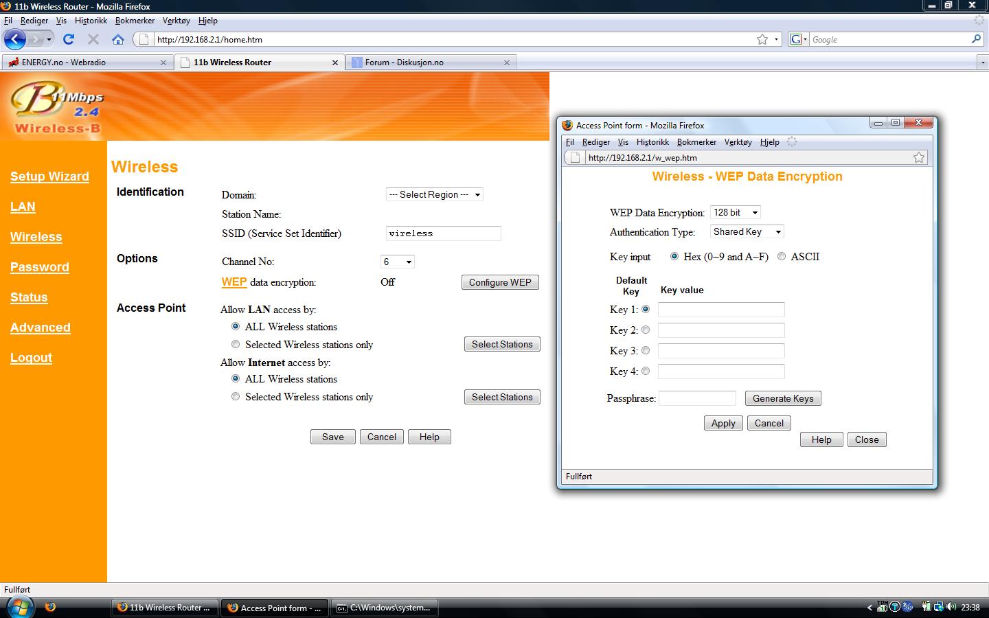

Hei, har lest litt her da, selvfølgelig, og kommet hit (se bilde)
Her står jeg altså fast, og vet ikke hva jeg skal skrive, for å få passord på nettet.

Hvis det er 128 bits WEP, så skal du skrive 13 tegn i feltet etter Key 1.
Du kan bruke bokstavene a-f og tallene 0-9
Klikk Apply
Deretter må du koble deg til på nytt og bruke nøkkelen for å koble deg på nettverket.
Du kan evt. skrive inn Passphrase (alias) og klikke på Generate Keys så vil du automatisk få 4 forskjellige keys. Husk å lagre innstillingene. Når du kobler til trådløst etterpå skriver du inn nøkkelen (Default key) eller alias som nettverksnøkkel til nettverket (SSID).
64 bits kryptering = 10 hexadecimal digits
128 bits kryptering = 26 hexadecimal digits
256 bits kryptering = 58 hexadecimal digits
