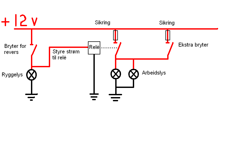

Skal montere 2 stk. arbeidslys på takbjelke på ein varebil. Vil at lysa skal koblast mot ryggelys slik at dei lyser når den står i revers, men eg vil ha ein eigen brytar på lysa slik at dei kan skruast av/på når bilen står parkert uten å måtte stå i revers.
Er det nokon som har idear til korleis eg skal kople lysa, eventuelt nokon som kunne laga eit koplingsskjema?
Hvis du vil gjøre dette lovlig, bør du bruke en bryter med lys i, samt ha muligheten til å slå av ekstralysene selv om du bruker revers.
I trafikksikerhetens ånd, så er det kun lovlig med maks to ryggelys. Arbeidslys krever at du har en lampe i kupèen som lyser når de brukes.
