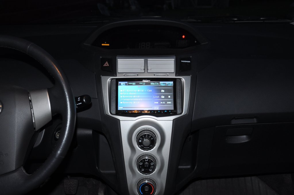

sedsberg Skrevet 30. mai 2009 Forfatter Skrevet 30. mai 2009 Og slik ble det: Trengte faktisk ikke noen som helst adapter for å få montert spilleren. Det eneste jeg trengte var originale Toyotadeksler (kr. 1850,-) og to bittesmå plastikkdeksler som kosta 750 på bilradiospes og 100,- på Ebay. Nå er det bare å få inn PS2-en i bilen så blir det knall!
1234567890qwertyuio Skrevet 31. mai 2009 Skrevet 31. mai 2009 Det så cool ut, skal si at Yaris har forandra seg inni på 5 år. Kjører rundt i en gammal en på jobb. Hadde aldri gjetta at det var en Yaris
