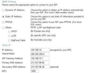

agvg Skrevet 8. desember 2008 Skrevet 8. desember 2008 Poenget er jo at du setter 192.168.1.11 som statisk IP på WAN på din Dlink, deretter kobler du alt til dlinken, du må selvsagt skru på igjen DHCP-en på den.
Youcef Skrevet 12. desember 2008 Skrevet 12. desember 2008 Som det er nevnt tidligere, hjelper lite å åpne porter i D-Linken når den fungerer som en switch. Du gjorde det riktig når du satt fast IP på D-linken din, og dersom din ISP har satt dette som DMZ-ip i dems router (eventuelt at du har gjort det selv via siden dems elns) så er alle porter åpnet til din D-Link. Det som da gjenstår er å åpne porten i din D-Link til din pc. D-linken må gi ut lokal ip til pcen din, altså DHCP på være slått på. Denne ipen setter du til target ip på portforwardingen. Happy downloading.

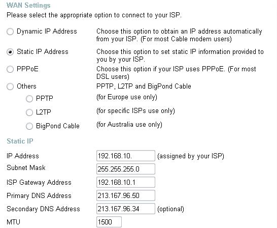

Youcef Skrevet 16. desember 2008 Skrevet 16. desember 2008 Youcef lager ikkje dette trøbbel? Då har eg både Router/Switchen fra nettleverandøren som sender DHCP og routeren (D-Link) ? Problemet med at eg setter opp 192.168.1.11 som fast IP på D-Link routeren er at den sier eg ikkje er i nettverket elns når eg prøver å åpne porter på D-link routeren min. Ikke som jeg vet om. Dette er slik jeg har gjort det: På lan siden har jeg også kjørt fast ip: Deretter har jeg kjørt DMZ til serveren, og åpnet porter til andre maskiner, som f.eks Remote Desktop til en Windows maskin.
