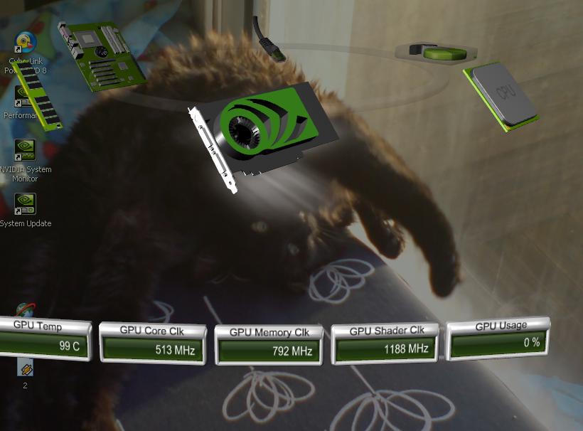

Heisan! Har noen erfaring med steike varmt skjermkort? Mitt 8800 GTx har en idle temp på 67 deg C. Men når jeg spiller(FC2, CoD5, TR Underworld) er temperaturen 92-93 deg C. Går ikke ann å ta på kortet uten å brenne seg! og da mener jeg BRENNE SEG! :hrm: (nå er den 74)
Noen som har noen "instillinger" som kan hjelpe meg?

Når jeg ser på bildet trådstarter har lagt ut så ser det ut som han har den gamle versjonen av 8800GTS og ikke 8800GTX. Ser det på klokkefrekvensene. Men gamle GTS bruker samme kjøleribba som GTX. Så gjelder fortsatt det jeg skrev. Blir samme scenarioet som med GTX

det stemmer det at du kjører et 320 eller 640 GTS kort og ikke gtx. jeg har et liggende selv og har hatt 1 til som jeg solgte. begge to var ganske normal temp på.
men jeg tror det programmet ditt misviser tempen, for det er stort sett bare gtx korta som blir så extremt varme fordi det er dårlig kvalitet på komponentene i gtx korta.

og nettopp fordi skjermbildet trådstarter posta viser at det er gts kort, så tror jeg at tempen er feil.
