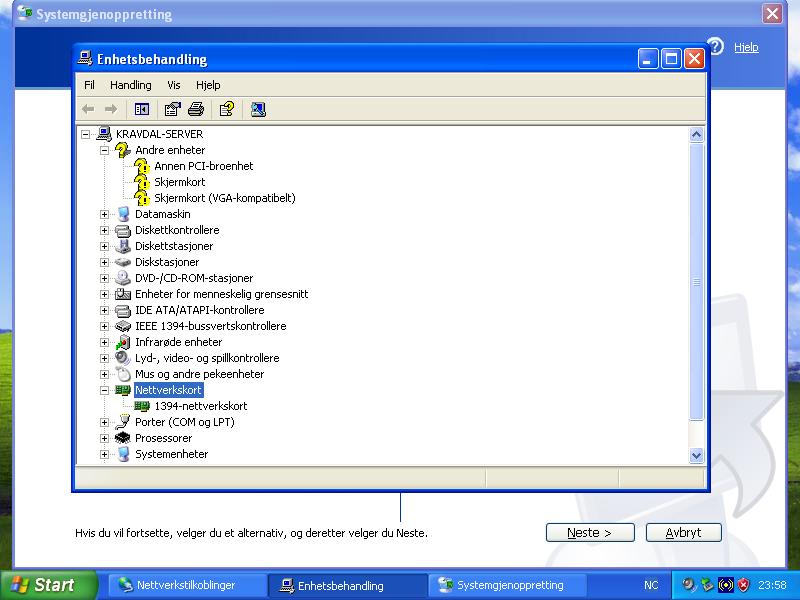

skal laste opp ett bilde som viser hvordan det ser ut på enhetsbehandling
Slik ser det da ut etter jeg har lagt inn drivere fra msi.
skjermkortet har ikke blitt lagt inn enda, og orker ikke vis jeg ikke får nettverket mitt xD
Begynner nesten å lukte dødt nettverkskort her.
Har du sjekket at det er påskrudd i BIOS? Vet Nvidia nForce er noen merkelige dyr med litt rariteter vedrørende instillinger i BIOS. Strikern min har noe sånt i allefall.
Ellers fant jeg noen driverpakker men alt jeg finner tyder på at de har brukt Nvidia sin egne innebygde støtte istedet for å smekke på noe fra Realtek eller lignende.
Har du prøvd å presse dit en driver fra nForce pakken? Vet at i allefall noen trådløse nettverkskort nektet plent å la seg installere driver messig så jeg presset på de driveren og da funket de.
Men kortet virka jo like før jeg formaterte xD
Og har prøvd og dytta inn drivere fra både msi og nvidia og marvell (manuelt da altså, ikke bare installert driveren)
Grit forstålig dette da :) men et kjipt problem og støte på.
Har hørt om noe lignende men blir ikke helt det samme ^^,
Bra noen nevner dette..
Endret av Carloz89
Har snakket så smått med msi og har nå fått beskjed om og legge inn nyeste versjonen av bios, for og se om dette hjelper.
Men blir nok ikkno før etter jobb..
