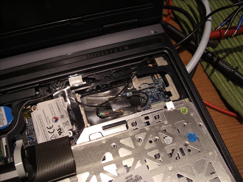

eMTea Skrevet 2. desember 2008 Skrevet 2. desember 2008 Hei. Jeg har en PC gjennom jobben, som beskrevet i topic. Denne skulle visstnok ha innebygget WWAN modul, så jeg kjøpte et abbonoment fra telenor, å håpet på det beste. Jeg har ikke satt inn simkortet enda, men maskinen klarer ikke å finne noen modul, når jeg installerer driverne fra HP sine sider. Er det noen av dere som har vært borti denne pc'en! Villig til å gjøre ganske mye for å slippe å bruke noen USB dongle...
nomore Skrevet 2. desember 2008 Skrevet 2. desember 2008 Hvilken modell av 6910p har du? HP leverer hver enkelt serie i flere modeller og selv om noen modeller av en serie har støtte for noe så betyr det ikke at alle modeller i den serien har det.
eMTea Skrevet 2. desember 2008 Forfatter Skrevet 2. desember 2008 Hvilken modell av 6910p har du? HP leverer hver enkelt serie i flere modeller og selv om noen modeller av en serie har støtte for noe så betyr det ikke at alle modeller i den serien har det. Ok, hva mener du med hvilken modell?
eMTea Skrevet 2. desember 2008 Forfatter Skrevet 2. desember 2008 Modeller Utifra den listen, så har jeg enten KS716AW eller KS714AW, min er med 14", så antar det er siste modellen der.
nomore Skrevet 2. desember 2008 Skrevet 2. desember 2008 Og i så tilfelle ser den kun ut til å ha WLAN og blåtann.
eMTea Skrevet 2. desember 2008 Forfatter Skrevet 2. desember 2008 Og i så tilfelle ser den kun ut til å ha WLAN og blåtann. Jepp! Nå har HP instruert meg åssen jeg kunne ta ut tastaturet, for at jeg skulle finne ut om hovedkortet er forberedt på modulen, å det ser slik ut, det ligger noen tynne antennekabler der til å koble på også. legger ved et bilde av hvordan det så ut der modulen skal ligge.
