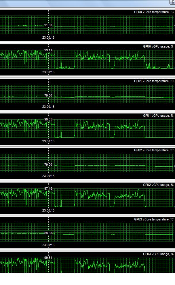

Dyver`n Skrevet 24. november 2008 Skrevet 24. november 2008 Har litt problemer med at pcen klikker under COD 5 vis det skjer ekstremt mye... Men den eneste tempen jeg kan se er 90 grader på det enne skjermkortet... Hvordan får jeg sett temp på begge 3870X2 korta mine... Det nederste kortet fungerer nermest som en støv suger tror jeg, men er minimalt i pcen nå etter som den ble bugd får under 2 uker siden.. Ellers ligger cpu/hk under 60grader og psu 60-70grader... Se sign for HW..

007CD Skrevet 25. november 2008 Skrevet 25. november 2008 ATi hevder det i allefall at over 110 grader skal gå bra og 90 grader er akseptabelt. Etter mine stabilitetstester så må jeg si at det å guffe på vifta hjelper mye på stabiliteten i spill, dog var det i min "tid" litt verre med Crossfire og viftestyring, nå støtter RivaTuner vifte profiler for to kort så du slipper at kort nr 2 koker mens nr 1 kjører på ok hastighet og lavere temps.
Dyver`n Skrevet 25. november 2008 Forfatter Skrevet 25. november 2008 (endret) Om viftene går på 80% så gjør det meg ingen ting... Men tviller på at dem går over 60% nå.... Bruker head sett under spill så da plager ikke lyden meg.... Kraftigere vifter en de jeg har er uaktuelt, da 17db er mere en nok for meg når jeg sitter og surfer... Etter hva jeg tror (som 007DC ser) så har kort nr. 1 90grader mens kort nr. 2 koker på over 110 grader... Men da kan jeg laste ned rivatuner og se litt på det programet... Endret 25. november 2008 av Dyver`n
Dyver`n Skrevet 25. november 2008 Forfatter Skrevet 25. november 2008 Virker som viftene går litt fortere nå som meg har lasta ned rivatuner Etter det jeg har prøvd nå så klikker ikke spillet under det samma stresset som før, men kan vere tilfeldig... Men poster temp under COD 5 100%load etter en litt noen stressende minutter...

007CD Skrevet 25. november 2008 Skrevet 25. november 2008 Virker som viftene går litt fortere nå som meg har lasta ned rivatuner Etter det jeg har prøvd nå så klikker ikke spillet under det samma stresset som før, men kan vere tilfeldig... Men poster temp under COD 5 100%load etter en litt noen stressende minutter... Var en pen belastningsgraf, hvor var du i spillet siden jeg ser du har noen heftige drops i GPU bruk før den spretter opp igjen. Må også si at skaleringen var ikke så veldig borti natta heller.
Dyver`n Skrevet 26. november 2008 Forfatter Skrevet 26. november 2008 Var vel store drop når mapen skiftes og de små på 2-10sek er vel når jeg dør :/... De første minutene er vel på rundt 70fps og nesten 90-100% load... De 2 andre banene har jeg 100fps på (da jeg har satt 100 som max), og 60-80% load
